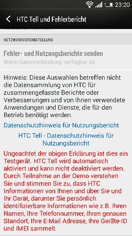

so hab es jetzt gemacht und es läuft... aber der sagt mir was von test gerät und ich könnte den fehlerbericht nicht ausschalten... geht aber....was ist das mit dem testgerät und ich hab oben neben dem wlan symbol so ein N stehen.was ist das? kann man da noch was machen?
Um diese rote Meldung beim Booten auszuschalten, kannst du eine spezielle Firmware flashen. Sie hat aber an sich nichts zu sagen. Im normalen Betrieb erscheint sie ja nicht. Hier kannst du für die diversen Softwareversionen die angepasste Firmware herunterladen. Ich empfehle aber, zunächst mal alle Updates von HTC herunterzuladen und zu installieren und zum Schluss dann passend zur SW-Version die neueste Firmware drüberzuflashen. Das N steht für NFC, das kannst du auch unter den Einstellungen deaktivieren, wenn du es nicht nutzt.
Bzw nur einen modifizierten H-BOOT;)
also beim booten hab ich keine rote meldung unter dem htc logo. das hatte ich vorher gehabt. ich meinte aber in den einstellungen -> info -> HTC Tell und fehlerbericht steht das ganz unten in rot
Musst dann HTC tell entfernen;)

Mit root kannst du das;)
