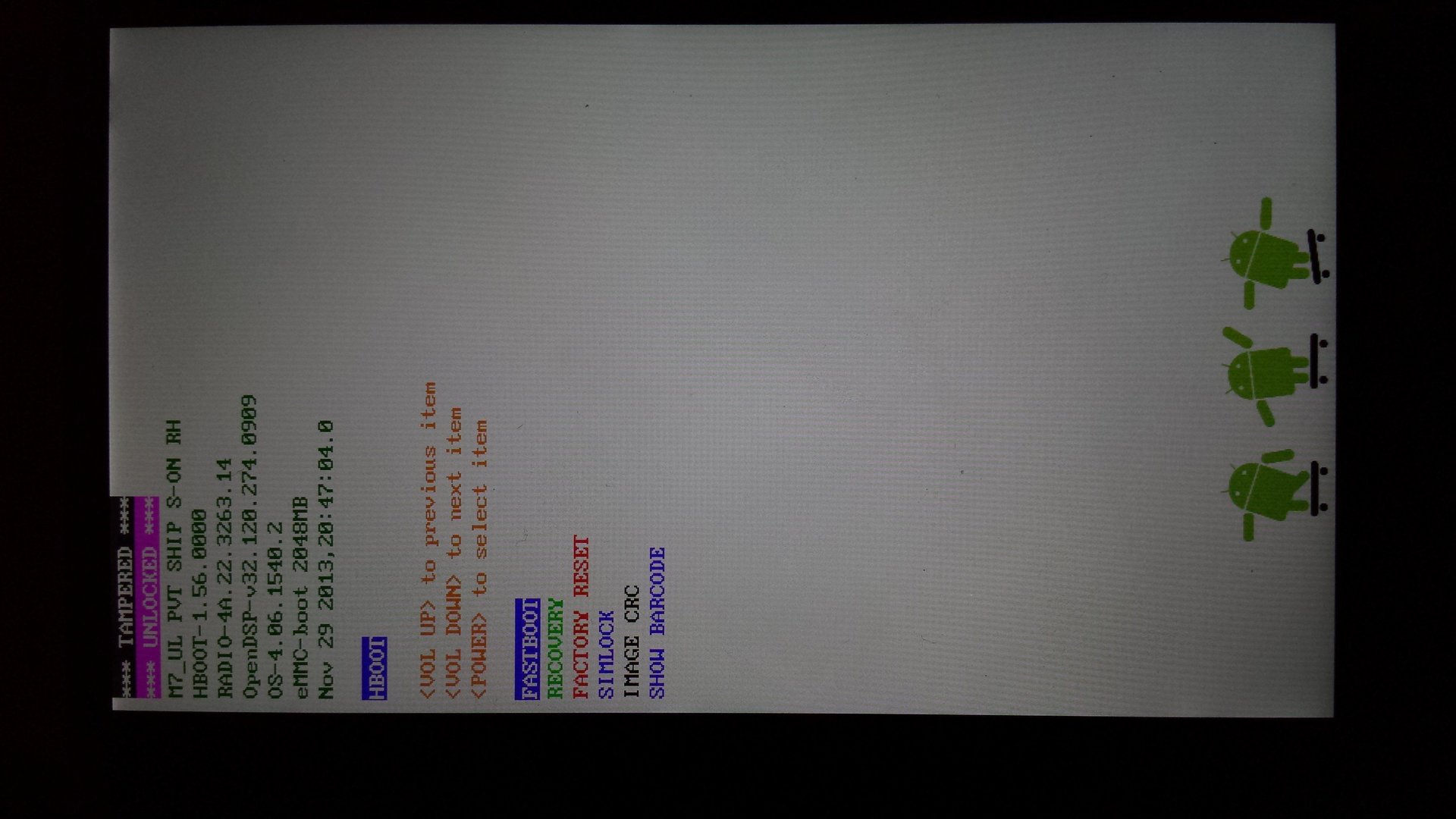

ich habe mich beim flashen total vergaloppiert, und wollte jetzt, da mein Handy in einem bootloop hängt, es komplett zurücksetzen. ich habe hboot 1.56, bin aber wieder auf s-on, hatte die super cid, kann jedoch keine ruu flashen. dachte eigentlich, mit der super cid geht das. allerdings sehe ich im bootlader keine super cid mehr. bei jedem Neustart versucht das Handy, Viper Rom zu starten, kommt aber nicht weit, weil wohl nur noch Überreste des roms am Handy liegen. auch ein sideload push von Viper Rom geht nicht, er hat es zwar geflasht, aber dann doch wieder nicht, weil das Handy im selben zustand wie vorher ist. eine ruu kann ich auch nicht flashen, weil es abbricht mit der Meldung: bitte richtige ruu installieren. gibt es noch hilfe für mein htc one, oder hab ich es geschafft, es schön zu schrotten.

Hast du mal den Guru reset versucht?
Edit: welche cid hast du normalerweise? Bzw welche hast du momentan?
Hast du denn deinen Bootloader wieder geschlossen?
bootloader hatte ich vor dem Flash der ruu geschlossen, kann ihn aber jetzt nur noch über htc dev öffnen, weil s-off geht ja mit 1.56 noch nicht. ich versuche es jetzt mit dem tipp von bellitsch. nur damit ich jetzt nichts falsch mache, der bootloader muss beim flashen wieder geschlossen sein?
Möchtest du komplett stock gehen? Die ZiP, da kannste stock recovery, stock Radio auswählen, kein ROOT wählen und du bist stock, nur noch bootloader locken und fertig.... Wenn du nicht stock willst, dann stock recovery nicht anwählen und ROOT auswählen... Dann hast du stock ROM mit ROOT und kannst dann eine Rom aufs One schieben und diese dann flashen.... Welches recovery hast du mom drauf? :D

Bei dir steht doch unlocked :confused:

Nein der muss offen sein und ein custom recovery musste haben...
ja, tampered unlocked bin ich, zwischenzeitlich war er aber auch mal zu. ich habe ihn dann wieder geöffnet, weil ich per adb sideload das Viper nochmal flashen wollte.
ich würde jetzt erstmal komplett stock gehen wollen, damit das Handy wenigstens wieder startet. alles andere überlege ich dann nochmal. eventuell würde ich mir das Viper Rom wieder aufspielen wollen, aber primär soll das Handy erstmal wieder leben. als recovery habe ich momentan twrp 2.6.3.4 drauf. allerdings funktioniert sideload gar nicht mehr, das resulatat ist: device not found
ich hatte der Einfachheit halber dafür das all in one kit benutzt, um fehler bei den befehlseingaben zu vermeiden
