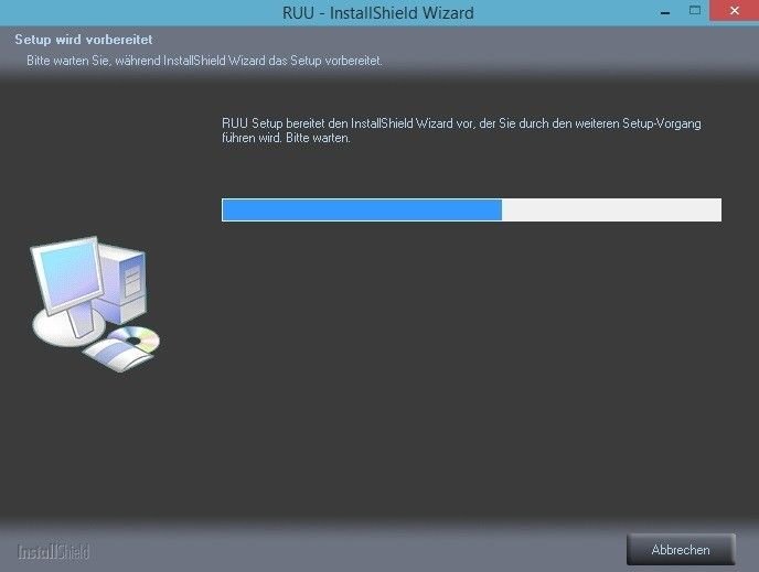

ich hab die .exe auf dem pc ausgeführt, wurde durch den installshield wizard geführt und danach passierte nichts mehr. kannst du nochmal genauer drauf eingehen wie das programm wo ausgeführt wird und in welchem zustand das handy in diesem moment sein muss?
gruß marc
-> Handy im fastboot-USB Modus an den Pc
-> Task-Manager überprüfen.. Prozesse von Kies oder sonstigen Handyprogrammen schließen!
-> RUU als Admin ausführen
-> GEDULD Die RUU muss ganz viel Kram laden ;) Das dauert ein paar Minuten!

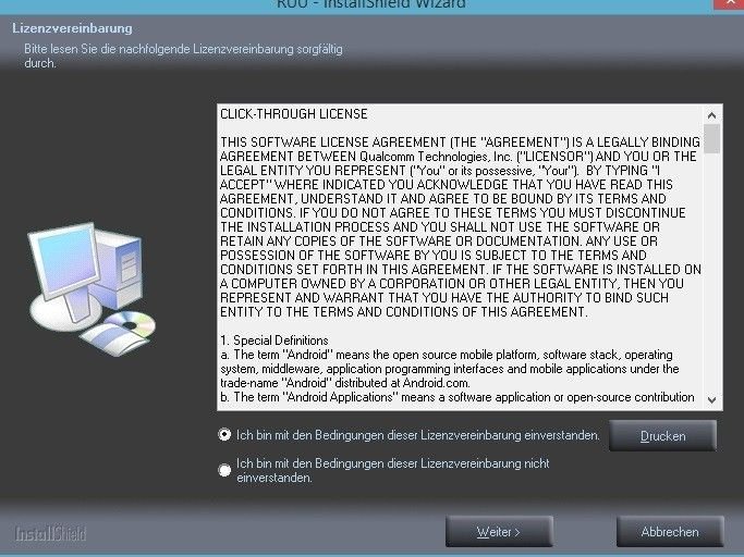

also habe die RUU als admin ausgeführt.
dieser balken ist komplett durchgelaufen.
danach kommt dieses fenster:
hier habe ich die lizenzvereinbarungen akzeptiert und auf weiter geklickt. danach schließt das fenster ohne meldung oder sonstiges. auch auf dem handy ist nichts zu sehen.
laut recovery ist auch keine systemsoftware auf dem gerät
gruß marc
