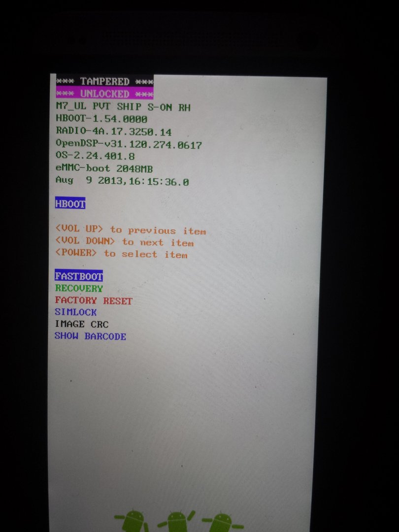

Hier das hab ich auch mal ausgelesen. Vielleicht hat ja jemand ne Idee was hier nicht stimmt. Bitte um Hilfe!
C:\adb>fastboot getvar all
< waiting for device >
(bootloader) version: 0.5
(bootloader) version-bootloader: 1.54.0000
(bootloader) version-baseband: 4A.17.3250.14
(bootloader) version-cpld: None
(bootloader) version-microp: None
(bootloader) version-main: 2.24.401.8
(bootloader) version-misc: PVT SHIP S-ON
(bootloader) serialno: SHxxxxxxxxx
(bootloader) imei: 3578xxxxxxxxxx
(bootloader) meid: 00000000000000
(bootloader) product: m7_ul
(bootloader) platform: HBOOT-8064
(bootloader) modelid: PN0710000
(bootloader) cidnum: HTC__102
(bootloader) battery-status: good
(bootloader) battery-voltage: 4179mV
(bootloader) partition-layout: Generic
(bootloader) security: on
(bootloader) build-mode: SHIP
(bootloader) boot-mode: FASTBOOT
(bootloader) commitno-bootloader: dirty-d959c75800
(bootloader) hbootpreupdate: 11
(bootloader) gencheckpt: 0
all: Done!
finished. total time: 0.040s

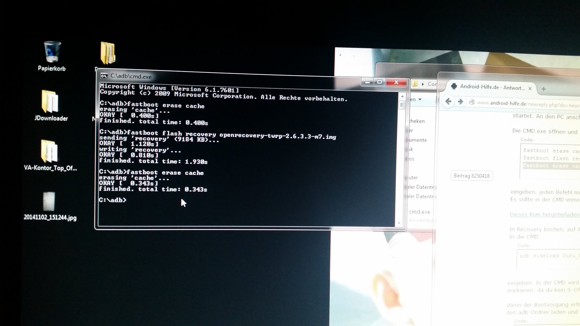

Zuerst diese und dann diese Treiber installieren. Den PC neu starten. Dann diesen Ordner herunterladen, entpacken, den entpackten Ordner in adb umbenennen und nach C:/ verschieben. Im Suchfeld unter Start am PC cmd eingeben, die in den Ergebnissen erscheinende CMD.exe per rechten Mausklick kopieren und in den neuen adb-Ordner einfügen.
Nun am One (sollte aufgeladen sein) Power und Vol. Down gemeinsam so lange gedrückt halten (ca. 10 sec.) bis das Gerät in den Bootloader startet. An den PC anschließen. Am Gerät einmal die Powertaste kurz drücken, damit Fastboot-USB rot markiert auf dem Display steht.
Die CMD.exe öffnen und
Code:
fastboot erase cache
fastboot flash recovery openrecovery-twrp-2.6.3.3-m7.img
eingeben, jeden Befehl mit Enter bestätigen.
Es sollte in der CMD immer OKAY erscheinen.

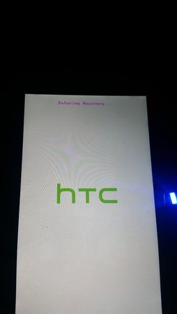

So habe es so gemacht wie du geschreiben hast. Hat alles geklappt bis ich auf dem Telefon auf Recovery gehen soll. Da kommt dann Das HTC Logo mit weißen Hintergrund und ganz oben steht Entering Recovery... Dann startet das Telefon einfach neu und fängt mit dem Bootloop wieder an

Ggfs. das TWRP 2.7.1.1 benutzen.
Der Befehl muss dann nur auf diese Nummer hin abgeändert werden.
fastboot flash recovery openrecovery-twrp-2.7.1.1-m7.img
Vielleicht macht dein Windows Server 2008 zusätzlich Probleme... ein Win 7-PC wäre von Vorteil.
So habe es jetzt mit der anderen Datei probiert. Es besteht das selbe Problem. Ich benutze ein Windows 7 x64 Ultimate Betriebssystem. Es geht leider trotzdem nicht. Gibts noch eine andere Lösung?
Hab gerade gesehen, dass der Server und Win7 die identische Versionsnummer haben, sorry. Einen Factory Reset im Bootloader hast du sicher ebenfalls versucht? Dann weiß ich mom keinen Rat, denn offenbar ist ja das Recovery erfolgreich geflashed worden. Warum du nun nicht hineinkommst, kann ich mir nicht erklären. Vielleicht versuchst du noch, ein älteres Recovery zu flashen - bist ja auf einer niedrigen SW-Version, z.B. 2.6.3.0 oder 2.6.0.0, dann must du aber spätestens ab HBoot 1.56 auf die obigen Versionen umsteigen.

Du köntest die Firmware updaten, vielleicht hat das Erfolg.
Diese RUU und diese Firmware herunterladen und in den adb-Ordner ziehen.
Dazu muss erst dein Gerät gelocked werden per
fastboot oem lock
Danach gibst du ein
fastboot oem rebootRUU
Dein Gerät sollte in den RUU-Modus (schwarzer Background/ slbernes Logo) booten.
Nun eingeben
fastboot flash zip firmware-full-stock-3.62.401.1.zip
Das Ganze läuft durch und endet mit einer Fehlermeldung.
Jetzt einfach sofort nochmal
Diesmal läuft es etwas länger.
Wenn das Okay erscheint gib ein
fastboot reboot-bootloader
Nun die RUU.exe am PC starten, durchs Menü klicken und hoffen, dass sie durchläuft. Danach kannst du entweder updaten oder wieder rooten. Du kannst nicht sofort die RUU flashen, weil der Versionssprung zu hoch ist. Falls die RUU nicht durchläuft, dann kann man die Firmware noch einmal updaten und dann rooten und die passende Software manuell aufspielen. Erst mal so versuchen.
