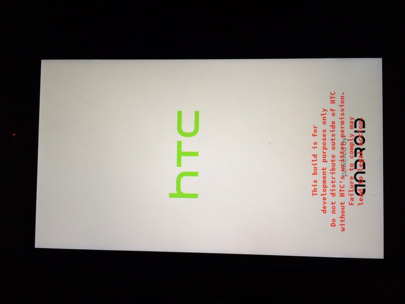

Hi ich habe es gerootet und dann per twrp und CWM probiert zu flashen.
ich habe jedes mal das problem, dass dann bootet und per windwos erkannt wird, sprich ich kann auf den speicher zugreifen aber nur noch das bild angezeigt wird wie im anhang.
weiss grad nemme weiter.
merci
ps. viper ohne hat als erstes jetzt mal durchgebootet.
leider wird nach dem ersten mal pin eingabe die sim karte nicht erkannt
ich muss einmal flugmodus einschalten dann ausschalten erneut pin eingeben dann kommt das signal.
an was liegt das.

habe heute ausversehen im Bootloader-Menue -Factory Reset- bestätigt :(
aufgespielt ist das Viper One ...
Nun liegt das Handy mit dem HTC Bildschirm incl. roter Schrift (This Build...) vor mir und nix geht mehr :(
wer kann mir helfen ?
LG
edit: komme ins Bootloadermenue.
edit: Venom startet nicht mehr :( muss ich nochmal neu flashen? oder kann man das irgendwie "reparieren" ?

Flashe es einmal neu ohne zu wipen. Sollte das nicht gehen, neu installieren mit einem full wipe (vorher noch die MD5 des zu flashenden Files checken!)

was meinst du mit flashen ? das Venom nochmal neu aufspielen ?
Camp David schrieb:
danke für deine Hilfe !
Gerne.
Genau, aber ich würde zuerst einen md5 check des Files machen und mit der md5 Summe von der Homepage vergleichen, wenn die beiden gleich sind, dann weisst Du, dass Dein File in Ordnung ist.
