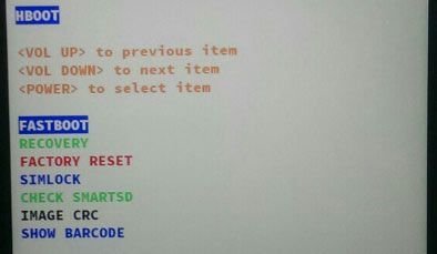

Und wartet paar sekunden Nun seit ihr ihm sogennanten Bootloader jetzt
sollte es so aussehen wenn sich euer handy wieder normal bootet müsst ihr den ersten Schritt wiederholen!
In diesem Menü navigiert ihr mit den Lauter Leiser Tasten und auswählen tut ihr mit dem Power button
Jetzt Navigiert ihr zu FASTBOOT und bestätigt mit dem Power Button

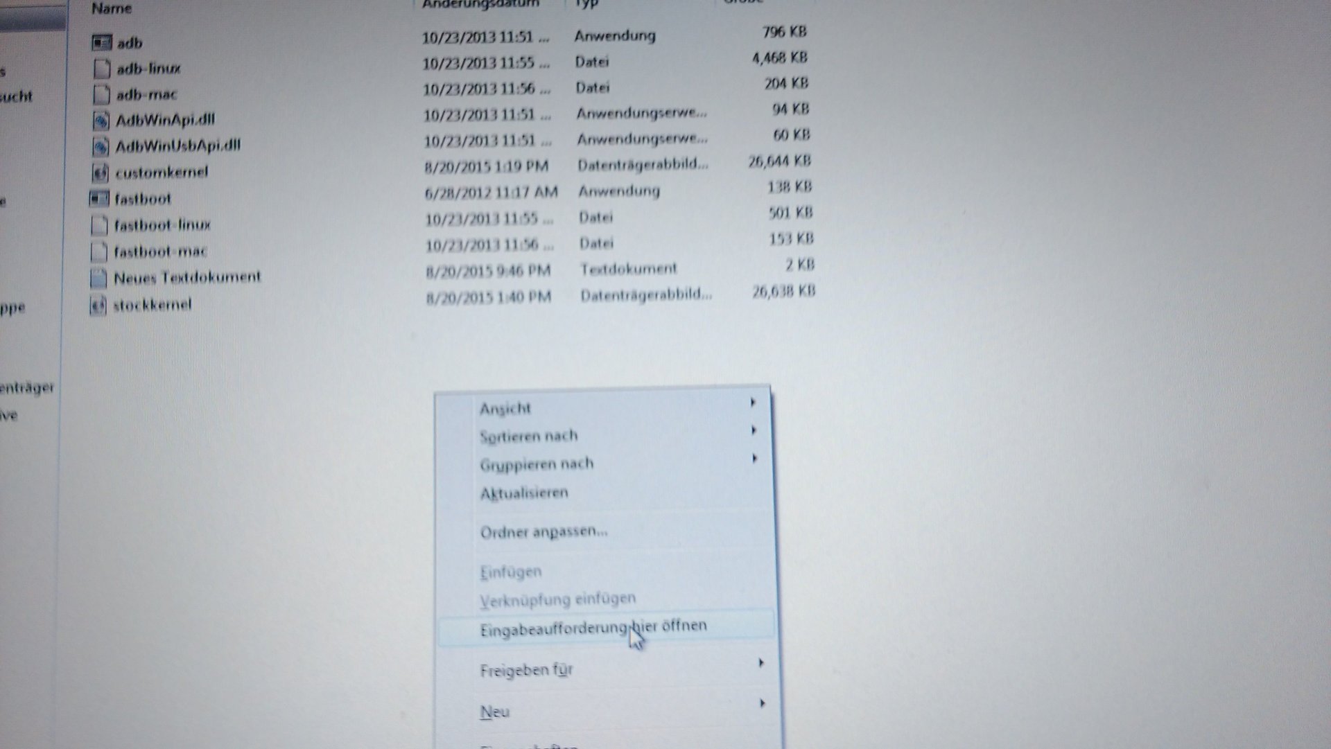

Die Datei Fastboot.zip müsst ihr in einen Ordner entpacken damit wir fortfahren können
Öffnet den Ordner da wo ihr die Fastboot dateien entpackt habt
Jetzt müssen wir im ordner eine Eingabeaufforderung öffnen
das machen wir mit einer Tastenkombination die lautet
SHIFT+Maus Rechtsklick und klickt jetzt auf Eingabeaufforderung hier öffnen

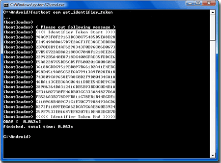

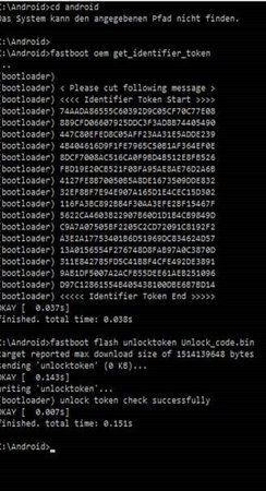

Der erste Befehl den ihr eingeben müsst ist fastboot oem get_identifier_token
Wenn ihr den Befehl abgeschickt habt sollte das ganze so aussehen
Befehl Für Mac: ./fastboot-mac oem get_identifier_token
Befehl Für Linux: sudo ./fastboot-linux oem get_identifier_token
Das Makierte ist der so gennante Identifier Token den kopiert ihr bitte wie man auf dem Bild sieht
Den Token fügt ihr wieder auf dieser seite unten ein wenn ihr es richtig kopiert und eingefügt habt
solltet ihr jetzt eine Unlock_code.bin bei eurer Regestrierten Email erhalten
HTCdev - Please Log In

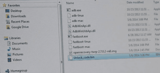

Wenn ihr den Unlock Code gedownloadet habt fügt ihr in bitte in den Fastboot Ordner ein
Wichtig ist der name des Unlock codes muss Unlock_code.bin sein
Wenn ihr den Unlock Code so wie auf dem Bild eingefügt habt
geht ihr wieder in das CMD Fenster und gibt folgenden Befehl ein
Windows: fastboot flash unlocktoken Unlock_code.bin
Mac: ./fastboot-mac flash unlocktoken Unlock_code.bin
Linux: sudo ./fastboot-linux flash unlocktoken Unlock_code.bin

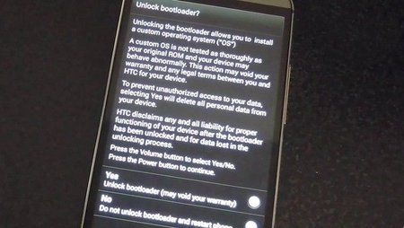

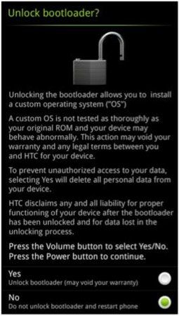

WARNUNG BEVOR IHR HIER WEITER LIEST WARNE ICH EUCH
NOCH EINMAL JETZT BEI DIESEM VORGANG WERDEN ALL
EURE DATEN GELÖSCHT UND IHR VERLIERT EURE GARANTI
Wenn ihr den Befehl ausgeführt habt sollte das ganze so aussehen
Hier Navigiert ihr mit den Pfeil Tasten und bestätigt mit dem Power button
Jetzt Steckt ihr euer Gerät aus dem Computer/Laptop und navigiert zu
YES und bestätigt mit Power Button

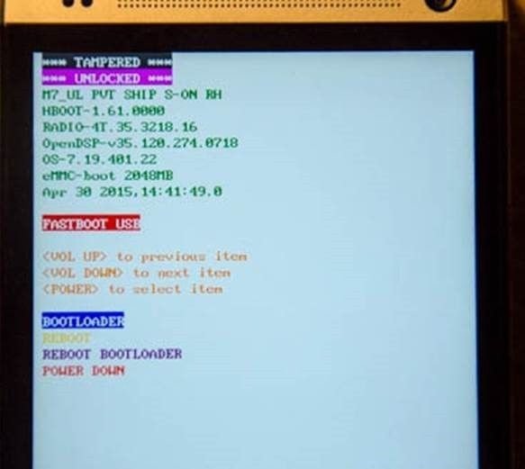

ein letztes mal aus und geht in den Bootloader
wenn Oben links im bootloader UNLOCKED
steht dann habt ihr alles richtig gemacht und der
bootloader ist unlocked

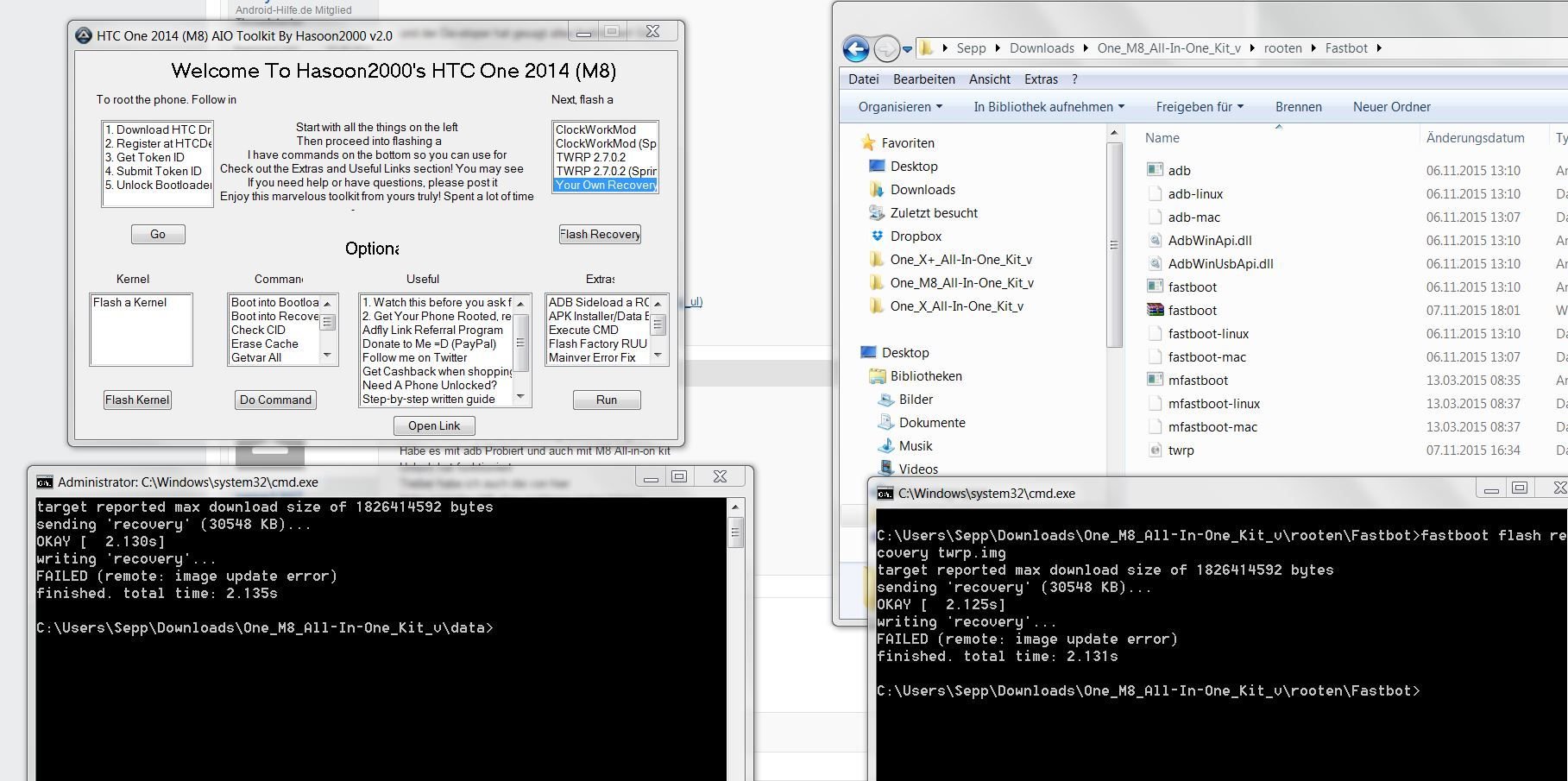

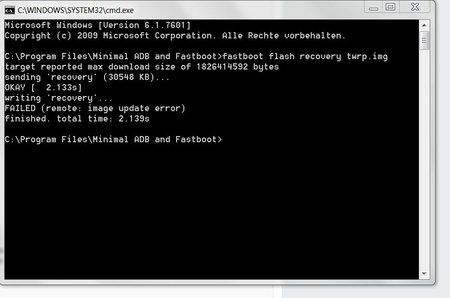

Jetzt ladet ihr die Custom Recovery Herunter
und zieht sie in den Fastboot Ordner
jetzt öffnet ihr wieder die Eingabeaufforderung
und tippt folgenden befehl ein

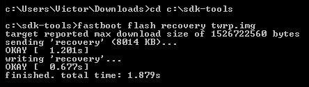

fastboot flash recovery Your_Recovery <--------------------- Der dateiname der Recovery
Wenn ihr den Befehl ausgeführt habt und alles erfolgreich gelaufen ist sollte es so aussehen
Befehl Für Mac: ./fastboot flash recovery Recoveryname.img
Befehl Für Linux: ./fastboot flash recovery Recoveryname.img

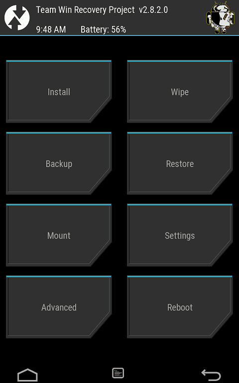

Wenn ihr im Recovery Mode seit sollte das ganze so aussehen
Jetzt geht ihr auf Install und sucht die SuperSU.zip
wählt sie und jetzt seht ihr da unten eine leiste auf der steht
SWIPE TO INSTALL da streicht ihr einmal drüber und die installation sollte gestartet werden

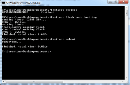

Windows: fastboot flash boot (KernelName.img)
Mac: ./fastboot flash boot (KernelName.img)
Linux: ./fastboot flash boot (KernelName.img)
Wenn alles erfolgreich gelaufen ist sollte es so im cmd fenster aussehen
Dann müsst ihr nur noch diesen Befehl eingeben
Windows: /fastboot reboot
Mac: ./fastboot reboot
Linux: ./fastboot reboot
Jetzt startet sich euer Gerät Neu Länger als gewohnt
WICHTIG WENN SICH DAS GERÄT LÄNGER ALS 5 MINUTEN
NEUSTARTET HABT IHR EINEN BOOTLOOP
AUS DEM BOOTLOOP KOMMT IHR RAUS IN DEM
IHR DEN POWER BUTTON UND DIE LAUTSTÄRKE LEISTER TASTE FÜR
UNGEFÄHR 30 SEKUDEN GEDRÜCKT HÄLT
EUER GERÄT SOLLTE SICH DANN NEU STARTEN
Nach dem Neustart müsst ihr euer Handy Neu konfigurieren
wenn ihr das getan habt schaltet euer gerät

und euer handy startet im RECOVERY MODE
Wenn es alles erfolgreich war
sollte da Sucsefully stehen
Jetzt klickt ihr auf Reboot System Now
Das Wars viel spaß mit eurem Gerootetem HTC One M8s
Wenn sich euer Gerät erfolgreich Neugestartet hat geht ihr in die Einstellungen
Info ----> Software-Informationen ----> Mehr ----> Kernel Version 3.10.49-g6be0435
Wenn diese Kernel Version da Eingetragen ist dann habt ihr alles Richtig gemacht und der
Kernel wurde erfolgriech Geflasht
