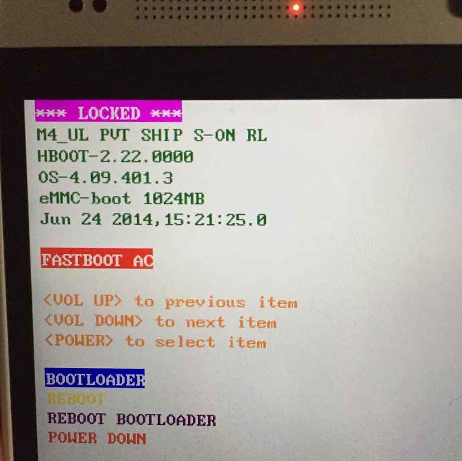

Mein htc One mini ging vor einigen Wochen nachdem der Akku leer war zum ersten Mal in den Bootloader und ich hatte kein Plan und hab irgendwas gedrückt gehabt sodass ich wieder mein Telefon normal benutzen konnte. Beim zweiten Mal als der Akku leer war, passierte es wieder und da klickte ich auf Reboot und es klappte wieder. Ich hatte vor alle meine Daten zu speichern falls das was ernsteres sein sollte und achtete darauf, dass das Handy immer aufgeladen bleibt. Doch vor paar Tagen hatte ich es versäumt und jetzt startet er nicht mehr normal. Bin schon auf recovery gegangen und das system zu Rebooten, aber ich lande immer wieder beim bootloader. Die Garantie ist schon längst hin. Da sind total wichtige Daten drauf
Kann es vllt daran liegen, dass mein Speicher eig komplett voll war, weil es immer so ein Dreieck angezeigt hatte, dass ich Daten löschen muss, um Platz zu machen. Kann er deswegen nicht normal starten ?? Was kann ich bloß tun ???
Ich will jetzt erst mal das Handy gerade vollladen, aber es ist halt die ganze Zeit an der bootloader. Sogar wenn ich auf shutdown klicke, geht es kurz aus und dann kommt der Akku Zeichen und es ist wieder im bootloader.

Hallo diii,
das Handy ist im original Zustand? Kein Custom-Recovery? Das wäre nämlich extrem hilfreich ;)
Probier am besten erstmal mit dem wipen des Caches im Recovery dein Handy wieder ans starten zu kriegen. Viel Hoffnung machen kann ich dir allerdings nicht, wenn dein Bootloader noch locked ist. Ist er das?
Gruß ferchi
Das Handy ist aus dem Laden. Was ist custom recovery ?? Es ist nicht geflasht oder sowas in der art. Ich habe wirklich nichts verändert!
Da steht aber auch nichts von wipe cache nur clear storage, aber das wäre doch alles löschen :( ich bauche voher doch meine Daten :(((

Also zu deiner Frage aus der PN:
Nein dein Handy ist jetzt nicht schrott.;)
-> Allerdings wirst du dich von deinen Daten verabschieden müssen, denn alle weiteren Maßnahmen werden deinen Speicher löschen. Tut mir leid.
Ich hoffe du hast ab und zu ein Backup deiner Daten gemacht oder sie auf deinem Pc gesichert.
Gruß ferchi
Gibt es wirklich gar keine möglichkeit die Daten zu sichern?? Weil mir eig die Daten wichtiger sind als das Handy :(((
Du könntest dir professionelle Hilfe holen. Die könnten dann vllt. die Speicherkarte ausbauen und auslesen oder Ähnliches.
Du könntest es auch probieren, indem du erst dein Handy wiederherstellst (inklusive löschen deines internen Speichers) und dann versuchst die Daten mit einem Tool wiederherzustellen. Aber da sind die Aussichten (selbst wenn man weiß was man tut) nicht besonders gut. 100% der Daten bekommt man so auf keinen Fall.
Gruß ferchi
