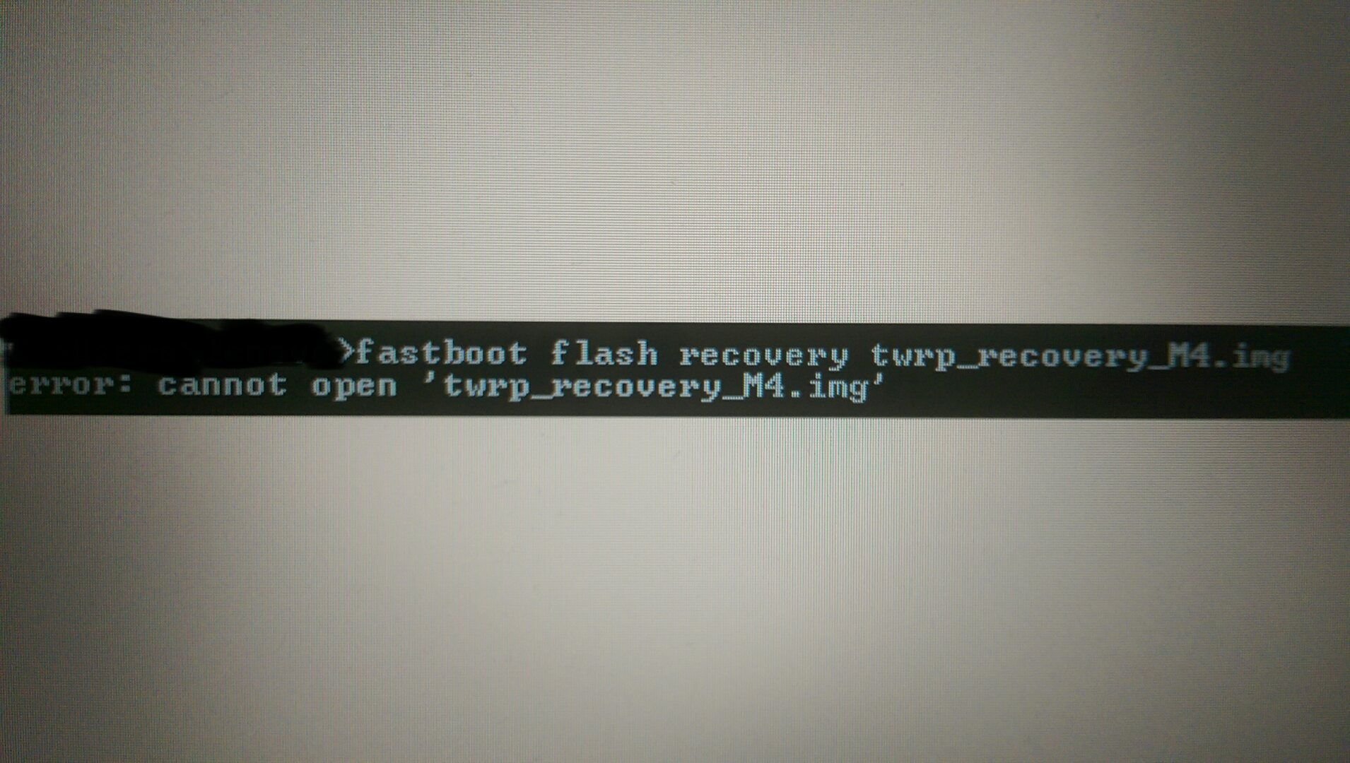

CMD kann die .img nicht öffnen
Dann hast du dich vertippt bzw. hast das Recovery nicht "twrp_recovery_M4.img" genannt.
error: cannot open 'twrp_recovery_M4.img'
Kopier mal deine Eingabe.
Vllt. hast du das Recovery auch "twrp_recovery_M4.img. img" genannt. - > unter Windows Dateierweiterungen anzeigen.
Unter den Eigenschaften heißt es wirklich "twrp_recovery_M4.img.img."
Ich kann es dort aber nicht umbenennen.
Entfern einfach das ".img" welches du siehst oder Klick
Aber die Eingabe im CMD so lassen wie sie ist!
ferchi
Es hat jetzt auch den richtigen Namen und trotzdem, immer noch derselbe Fehler.
Ich mache es genauso, wie du sagt. Warum klappt es nicht ?

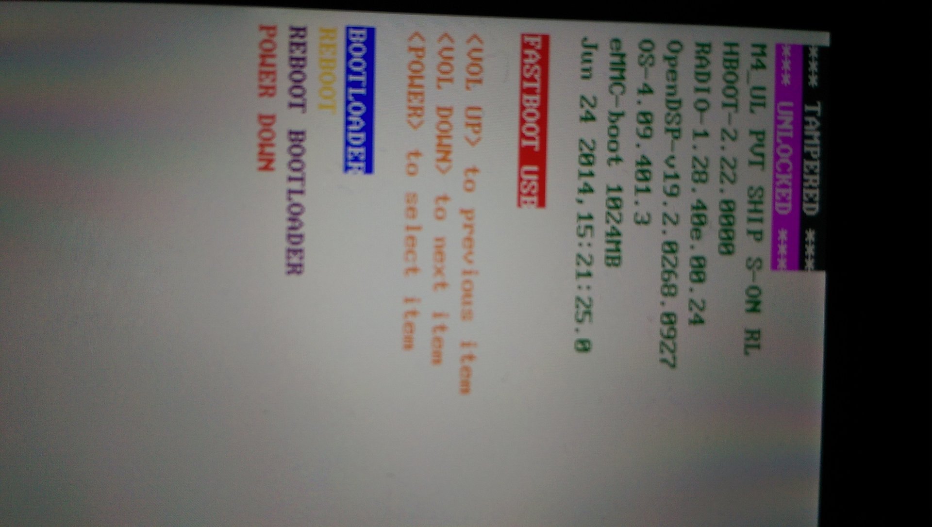

hallo ich brauche hilfe,
ich wollte mein htc one mini neustarten und dann kam plötzlich ein weißes bild mit der bunten Aufschrift:
*** LOCKED ***
M4_UL PUT SHIP S-ON RL
HBOOT-2.22.0000
OS-4.09.401.3
eMMC-boot 1024MB
Jun 24 2014,15:21:25.0
HBOOT
<VOL.UP> to previous item
<VOL DOWN> to next item
<POWER> to select item
FASTBOOT
RECOVERY
FACTORY RESET
CLEAR STORAGE
SIMLOOK
CHECK SMARTSD
IMAGE CRC
SHOW BARCODE
und unten sind drei Android Gestalten auf einem skateboard
Über Fastboot und reboot. kommt trotzdem das gleiche bild
Kann mir einer bitte helfen?

Hallo eltorro48,
wichtige Daten auf dem Gerät? Wenn nicht, dann probier mal ein Factory Reset im Bootloader.
ferchi
nein, da ist nichts mehr drauf.
alle Optionen schon probiert. egal was ich im menü auswähle, kommt immer nur das bootmenü.
habe auch bereits versucht das Handy über HTCdev zu unlocken.
geht alles prima, nur kommt am ande das fesnter mit dem unlock Bestätigung nicht. bleibt einfach im Bootmenü.
ich denke mal, das die Firmware gelöscht ist. uma aber neu zu flashen, muss ich doch erst unlocken, oder?
Nein, für einen firmware flash muss der Bootloader sogar locked/relocked sein.

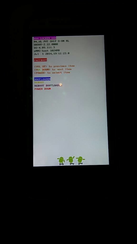

Mein Handy bleibt in diesem Menü hängen
Habe schon alles Optionen angewählt aber nix passiert
Wenn mir jemand helfen würde, wäre es super
Was genau passiert, wenn du "REBOOT" auswählst?
Wollte es an machen jetzt ist es hoch gefahren
Hatte das schon mal , was könnte man ändern?
