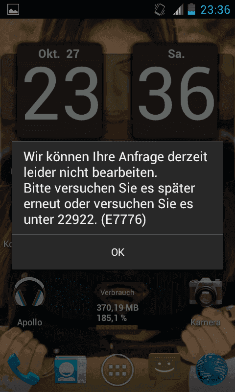

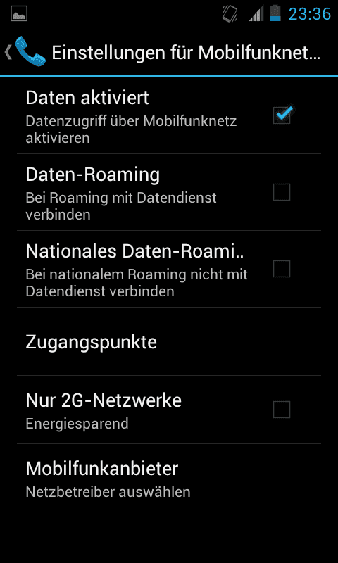

Hi, ich war letztens wieder auf Freizeit wo es nur 2G gab. Und da hatte ich mit dem neusten KISS-Kernel wieder das Problem, dass der Touch nach einiger Zeit nicht funktionierte, als ich entsperren wollte. Ansonsten kann ich die ROM nur Empfehlen. Ich hab zwischenzeitlich zur MyONEv gewechselt
Ach ja, was mir noch eingefallen ist, ich hatte heftige Probleme mit dem Netz da unten. Daten waren eingeschaltet, aber es hat sich einfach nicht eingebucht. Telefonieren fiel auch flach, bei ausgehenden Gesprächen hing es entweder Ewig (10 Min gewartet) bei "Rufaufbau..." oder es kam ganz kurz "Rufaufbau..." und dann direkt danach ohne dass man das Telefon angefasst hat "Anruf beendet". Als ich per *100# das Guthaben abfragen wollte, kam die Meldung im Screenshot.
Als ich mich zum Test habe anrufen lassen, hat es geklingelt und ich hätte den Anruf annehmen können. Ich hab das Handy mindestens 15 mal neugestartet. Als ich es am nächsten Morgen wieder eingeschaltet habe, ging alles ohne Probleme. Wir haben beide das selbe Netz: D2
