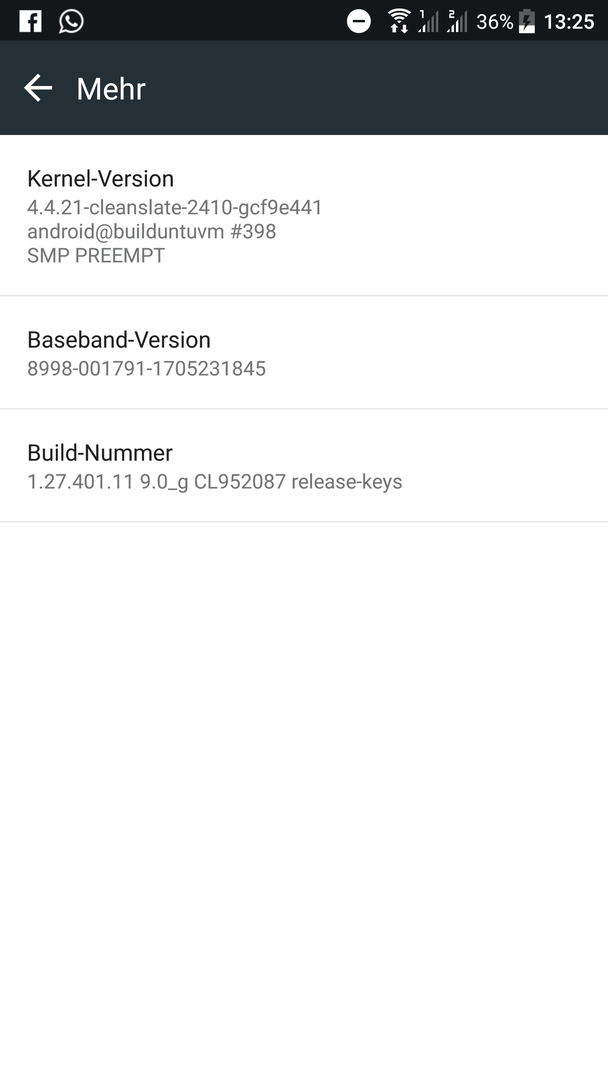

Moin.
Welche ruu brauche ich denn?
4gb dual Sim gekauft bei Otto.
