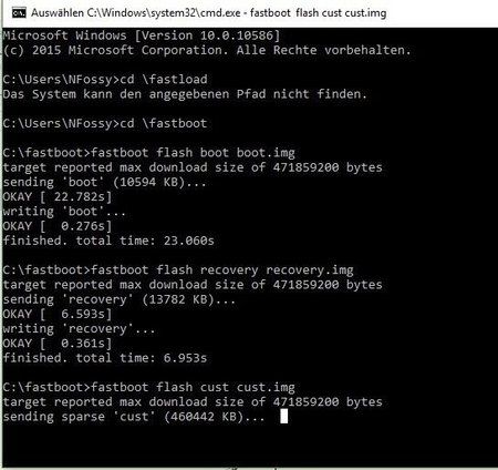

Hallo Ingrimmsch,
von mir auch erst mal vielen Dank für die ausführliche Anleitung.
Wie lang darf denn das flashen des system.img und cust.img dauern?
Die boot und recovery Dateien waren in ein paar Sekunden kopiert, aber selbst die großen Dateien sollten in ca. 60min fertig sein, oder?
Das flashen des system.img habe ich gestern nach 8 Std abgebrochen und heute mal mit der cust.img begonnen, die nun aber auch schon seit 5Std lädt.
Ich nehme an da stimmt etwas anderes nicht, oder?
Hintergrund: Ich habe einen Bootloop mit meiner bisherigen B571 Version und jetzt versucht die B560 Firmware von Dir zu flashen.
Sollte ich das Flashen lieber mit der aktuelleren B571 noch einmal probieren?
Grüße NFossy
Um mal für ihn zu antworten:
Hinweis 2: Immer nur DIESELBE Firmwareversion flashen die vorher drauf war,

Hallo User51,
mit Vol + und Power komme ich in die Auswahl der 3 Möglichkeiten 1. "reboot system" 2. "wipedata/factory reset" 3. "wipe cache partition".
Leider kommt nach allen drei wieder nur das "blinkende" HUAWEI Logo.
Mit Vol - und Power komme ich in den Fastboot Mode und versuche heute seit fast 2 Std die system.img von der extracteten B571 Firmware zu flashen.
Habe noch die Hoffnung, das die 1,5GB einfach nur länger dauern.
Grüße
@NFossy Nein, darf keine Stunden dauern, da passt was nicht. Sollte max, wenn ich es noch recht in Erhaben, nicht länger als 10 Minuten dauern. Benutze mal mein Tool aus Beitrag #6. Wenn das nicht will, dann cust und system neu entpacken, kann dann nur ein Fehler der Dateien sein.
Okay, das heißt schonmal, dass das Stock Recovery vorhanden ist, soweit so gut.
Mit an Sicherheit grenzender Wahrscheinlichkeit keine 5 geschweige denn 8 Stunden.
Ein Forced Upgrade funktioniert wie folgt:
Du lädtst dir die B571 oder die B560 runter. Da du vorher auf der B571 warst, am besten die.
Die entpackst du nun so weit, bis du eine Update.app Datei siehst. Diese sollte ca. 1.2 GB groß sein. (ist sie jedenfalls bei meiner B560er Firmware auf der Platte)
Jetzt packst du die auf eine MicroSD in den Ordner "dload" (erstellen, falls nicht vorhanden).
Die Karte danach wieder ins Gerät und mit allen 3 Tasten gedrückt einen Forced Restart machen (gedrückt halten, bis du auf dem Bildschirm siehst, dass er ein "Update" macht. Nicht vorher los lassen, das war mein Fehler.)
Danach sollte eine frische Installation der B571 drauf sein.
Edit: Oder aber du versuchst vorher nochmal, die einzelnen Parts mit dem Tool von fooox zu flashen.

Ihr seid die besten! :thumbsup:
Handy geht wieder ... hab schon befürchtet ein neues kaufen zu müssen :crying:
Forced Upgrade zu B571 mit den drei Tasten hat geklappt.
