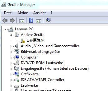

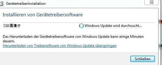

Danke, für die schnelle Rückantwort...also auf das Display erscheint garnichts....Nur mein Windows Rechner zeigt diese Meldung....
ps
und adp sagt kein device gefunden

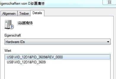

und unter der Systemsteuerung...sieht es so aus, wenn ich auch die o.g. Tastenkombi tätige

Ching Chong Chang... könnte schwierig werden, ich hab jedenfalls keine Ahnung wie man das behebt:(
Edit: du hast ja geschrieben "per ADB gehts auch nicht" Du musst fastboot statt ADB eingeben! Probier mal;)

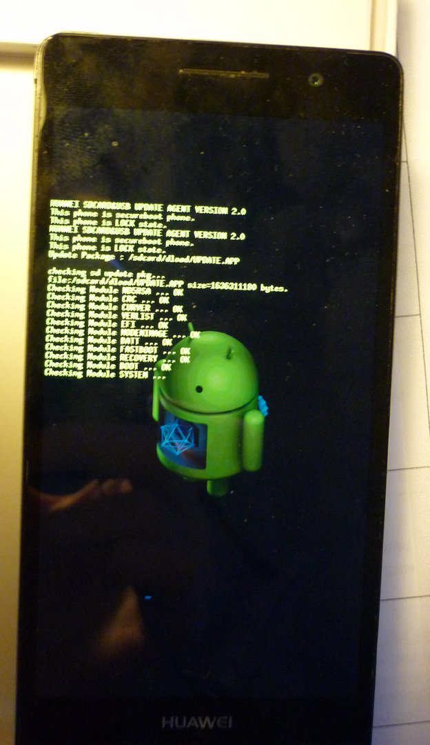

ich habe einen Bootloop bei meinem P6 mit B125. Da ich ein OTA Update auf B520 machen wollte, mussten erstmal alle Modifikationen der /system Partition wieder weg, weil es sont bei der Installation eine Fehlermeldung gab (assert failed: apply_patch_check(*Datei in /system*)). Ich hatte auch den 'fonts' Ordner modifiziert, also habe ich dummerweise während dem laufenden Betrieb den kompletten "Fonts" Ordner aus der Update.app der B125 kopiert. Dabei ist das P6 (natürlich) abgestürzt und war danach in einem Bootloop gegangen (mit Bootanimation!). Da die Veränderungen nur die /system Partionen betreffen, habe ich dann über Fastboot /system aus der Update.app geflasht, was mit einer Fehlermeldung endete, die offenbar bedeutet, dass die .img Datei zu groß sei (ca. 800mb frei, 900mb groß). Daraufhin hatte ich einen Bootloop mit nur dem Huawei Ascend Logo (ca. 4sec) und dann einer Vibration usw. Auf den Hinweis in diesem Thread hin habe ich dann die Update.app (B125) in den dload-Ordner auf die SD-Karte kopiert und über die drei-Tasten-Methode ein Force-Update gestartet. Leider tut sich dort seit 1 1/2 Stunden nichts mehr und es steht bei "Checking Module SYSTEM ..." und der Statusbalken kommt auch nicht voran (siehe Foto). Was soll ich tun?

Da du noch fastboot hast würde ich an deiner Stelle erst mal TWRP flashen. Dann über TWRP ein Stock Custum Rom flashen, aber kein Chinabasierendes! Sollte es zu gross sein kannst du ja unnötige Apps aus dem flashable zip entfernen.
Bootet dein P6 erst mal wieder, so ersetzt du TWRP wieder mit dem Stockrecovery passend zum Rom. Nun kannst du im Systemmenü einen Werksreset ausführen und deine Partitionsgrössen passen dann wieder.
Und in Zukunft nach jedem Update mit einer Update.app, egal ob Local oder 3Button, immer erst einen Werksreset im Systemmenü durchführen nach dem ersten Start. Ohne diesen Schritt passen die Partitionsgrössen nicht mehr und man bekommt dann solche Probleme wie du es beschreibst.

Danke, ich werde das morgen mal ausprobieren. Ich nehme mal an ich soll die TWRP R03.1 flashen, da die neueren (2.8.1) ja nur für KitKat sind, und dann auch eine JellyBean Custom ROM?
EDIT: Kann ich nicht einfach die B125 Update.app mit dem Huawei Update Extractor "flashbar" machen? Oder könntest du mir eine Custom Rom vorschlagen (CleanRom von surdu_petru basiert auf B118CN)?
Gute Idee. Musst du einfach mal probieren.
Wichtig ist halt das du erst mal ein Stockrom drauf bekommst, egal welches, zur Not auch was aus China.
Startet dies erst mal wieder, so ist es ja kein Problem per fastboot das passende boot.img und recovery.img aufzuspielen und dann im Systemmenü einen Werksreset zu machen.
Danach passen dann die Partitionsgrössen wieder und auch update.app geht dann wieder.
Ist halt schade das TWRP die Partitionsgrössen nicht anpassen kann. Nehmen kannst du aber ruhig TWRP 2.8.1, das geht nicht nur mit KitKat.

Noch eine Idee. Hast du schon 3-Button flash der "P6_Unicom_EMUI2.0..zip" (120MB Gross) versucht? und danach 3-Buttonflash der B125 Vollversion?
