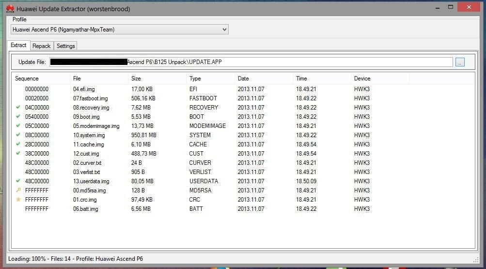

Dann muss ich wohl TWRP flashen. Muss es eig eine JellyBean Stock Custom Rom sein? Oder könnte ich direkt das B708 Repack BbN von XDA flashen?
Wenn ich die B125 mit dem Huawei Update Extractor repacke, welche Dateien müssen dann enthalten sein? Alle?
Ich kriege irgendwie gar nichts hin :unsure:. Sowohl TWRP R03.1 als auch TWRP 2_6_3_3 bleiben bei dem "TeamWin"-Logo stecken (10min gewartet!). Ich habe wieder die B125 recovery geflasht, zumindest das ging problemlos. Hast du vielleicht noch weitere Tipps? Ich wäre dir echt sehr dankbar :)

Du meintest ja, ich soll die verlist.txt von der B708 Update.app ändern (B125) und repacken... wenn ich versuche das zu flashen (dload) kommt:
Code:
checking sd update pkg...
Huawei SD card update fail......
Und ich weiß nicht, was falsch ist...
Die Update.app kommt in den Ordner "dload" auf die Sdcard. Ich lese das deine update.pkg heißt.
Hast du die neuste Version von Huawei Updates Extractor genommen (0.98)?
Hast du die Zeilen so eingefügt wie ich dir sue geschrieben hatte (plus die für B125). Keine Dateinamen ändern.
Checke noch mal. Achte darauf das du das Profil richtig wählst (Huawei Ascend P6 Ngamyarthar-MpxTeam)
Jacob69
Reaktionen: BossAndroid

Also darauf bitte achten:
1. Hast du die neuste Version von Huawei Updates Extractor genommen (0.98)?
2. Hast du die Zeilen so eingefügt wie ich dir sue geschrieben hatte (plus die für B125). Keine Dateinamen ändern.
Checke noch mal.
3. Achte darauf das du das Profil richtig wählst (Huawei Ascend P6 Ngamyarthar-MpxTeam)
Jacob69
Check.
Check.
Check.

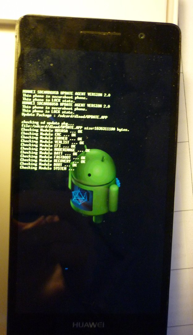

Jetzt nur noch ausprobieren.
EDIT: Na toll. Sieht wieder so aus wie bei meinem Eingangspost.
Code:
HUAWEI SDCARD&USB UPDATE AGENT VERSION 2.0
This phone is secureboot phone.
This phone is UNLOCK state.
Update Package : /sdcard/dload/UPDATE.APP
file:/sdcard/dload/UPDATE.APP size=1558521896 bytes.
Checking Module MD5RSA ... OK
Checking Module CRC ... OK
Checking Module CURVER ... OK
Checking Module VERLIST ... OK
Checking Module EFI ... OK
Checking Module MODEMIMAGE ... OK
Checking Module FASTBOOT ... OK
Checking Module RECOVERY ... OK
Checking Module BOOT ... OK
Checking Module SYSTEM ...
Und so steht es seit 20 Minuten (Bild).
lusi22 schrieb:
Was hattest du denn vorher für ein Rom? Wenn du das passende recovery und boot.img vom Vorgangerrom nimmst, dann sollte der Werksreset auch darüber deine Partitionsgrössen erst mal wieder richten.
Vielleicht sollte ich das mal probieren, klingt für mich logisch mit den Partitionsgrößen. 3 mal hatte ich jetzt schon ein Problem mit "system", einmal im "fastboot flash system system.img" und 2 mal in einer Update.app.

Es läuft wohl darauf hinaus, dass du die update.app neu erstellst aber von vorn beginnen. Es könnte ein Fehler drin sein.
Jacob69
Ich weiß jetzt nicht, was du damit genau meinst. Ich habe nur die verlist.txt modifiziert, und die ist ja wie man auf dem Foto sieht durchgegangen, den Rest habe ich nicht angefasst Ich hatte dasselbe Problem (mit "checking module system" und dann nichts mehr) ja schon bei der B125 Update.app, die ich nicht verändert habe (hat sicher keinen Fehler drin). Das sieht für mich jetzt irgendwie eher nach einem Problem aus, was nichts mit der Update.app zu tun hat (wie z.B. die Partitionsgrößen). Trotzdem wäre ich für jeden weiteren Tipp echt dankbar.
