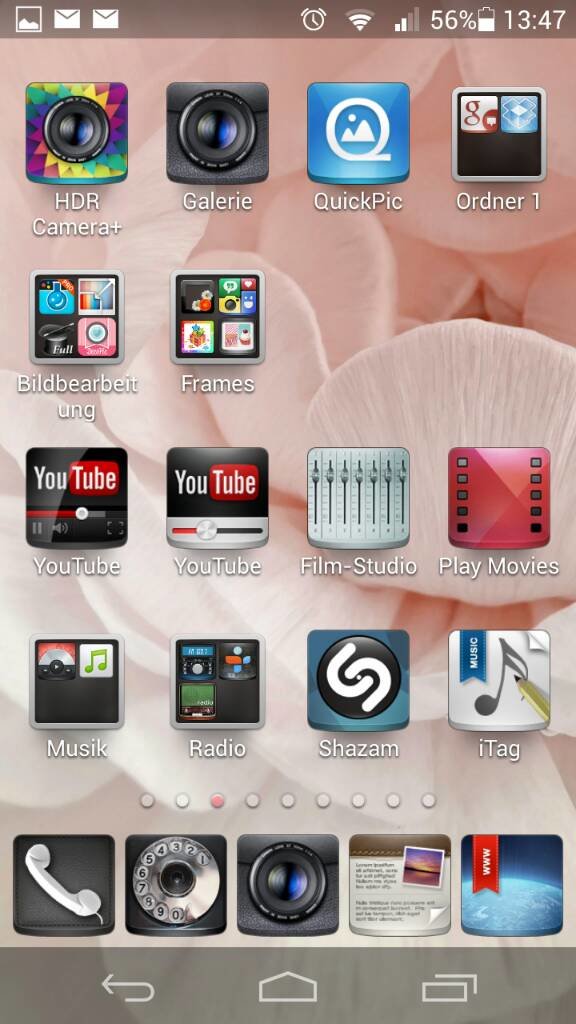

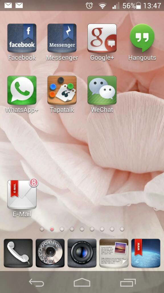

Ich bin seit 1Woche stolze Besitzerin des P6. Hatte vorher ein S2 mit MIUI und Dcikonz-Theme. Hab jetzt einfach mal die .mtz in hwt umbenannt und die description dazu und habe jetzt wieder meine geliebten Icons :D
Muss jetzt nur noch ein paar Icons nach meinen Vorstellungen andern und dann bin ich happy.
Aber da müsste es doch möglich sein, das mit fast jeden MIUI-Theme zu machen oder?
Was die Icons angeht schon, so lange sie richtig benannt wurden. Mit den anderen Elementen klappt das jedoch nicht ;) Kannst dir ja bei Interesse meine 4 Artikel durchlesen, verlinkt im Startpost.

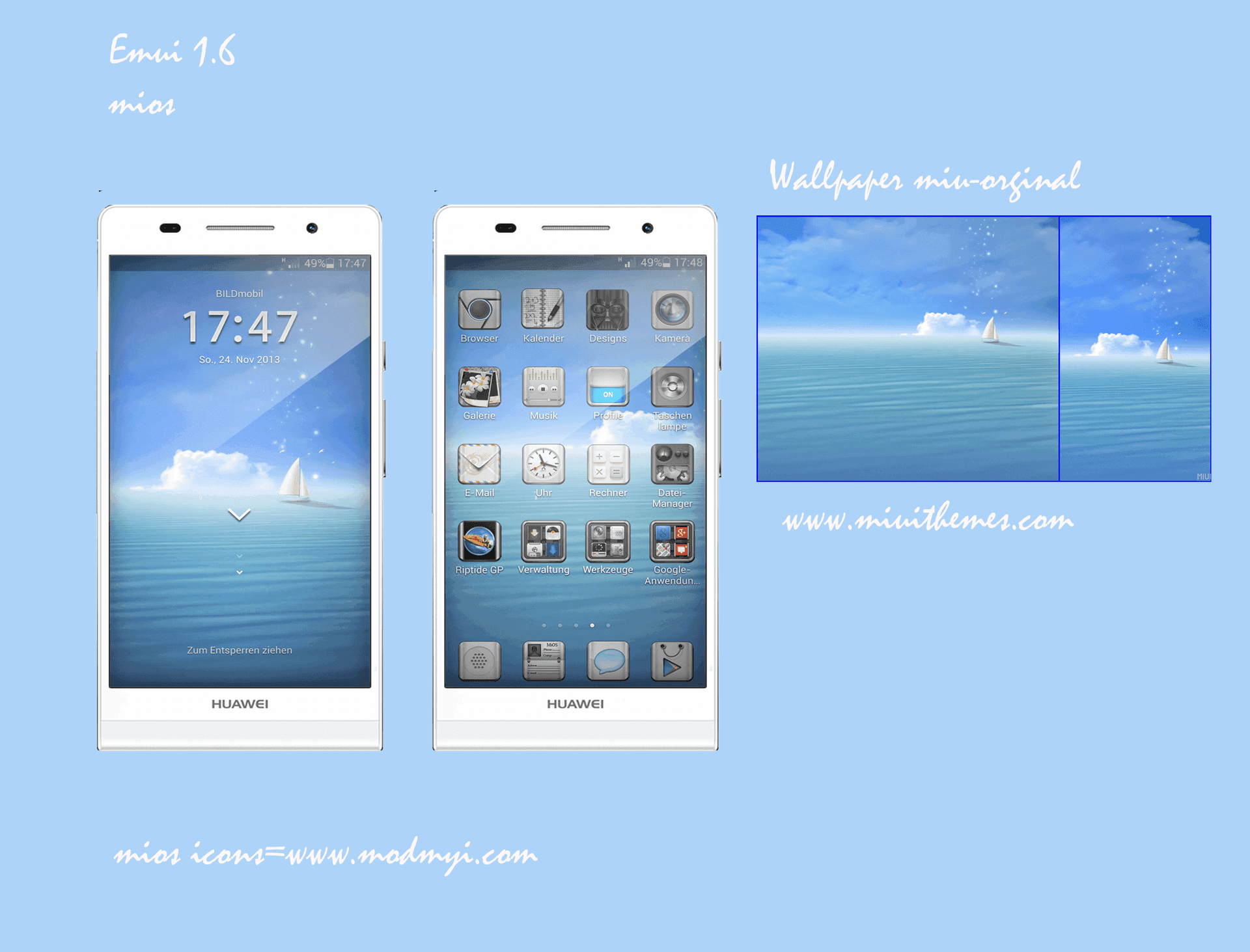

so auch mal ein kleines theme erstellt,mios icons,wallpaper orginal miui

Sehr schön Roxy!
Reaktionen: Roxy
Gefällt mir auch :thumbup:
Reaktionen: Roxy

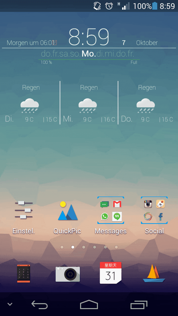

Wie heißt denn diese Wetter App auf dem Screnny?
Und wo finde ich die Themes, die man online laden kann, im Design Menü selber ist kein Link zu einer Onlineseite wo man welche laden kann-Irgendwo steht hier aber 100 Online Themes/Designs
