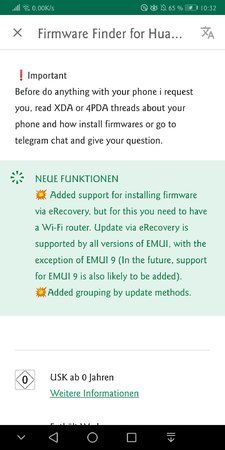

Gilt wohl noch nicht für die 9er..

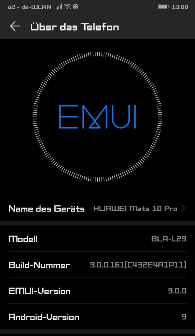

@stonebanana was steht bei dir bei Buildnummer?
@okadererste
Hab einen Screenshot gemacht. Läuft bis jetzt aber ganz gut.
Bearbeitet von: maxe - Grund: maxe: bitte demnächst die Bilder kleiner einbinden bzw. spoilern
@stonebanana
Das ist auf jeden Fall nicht normal.
Bis du wirklich richtig nach Anleitung vor gegangen?
So muss es aussehen.

@stonebanana
Irgendwas stimmt bei dir nicht. Und ob du so in Zukunft OTA Updates bekommst wage ich zu bezweifeln.
