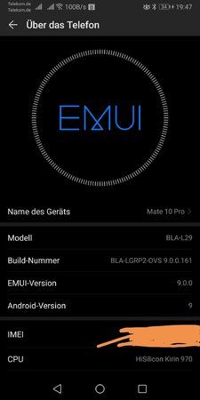

Habe jetzt auch den Schritt gemacht und das Update nach Anleitung mit dem USB Stick auf das Mate gezogen.
Alle Einstellungen und Apps sind da. Store und GPay gehen. Allerdings hat es bei mir auch die C432 gelöscht und geändert.
Der FirmwareFinder findet auch das Modell nicht mehr Da steht nur noch BLA drin.

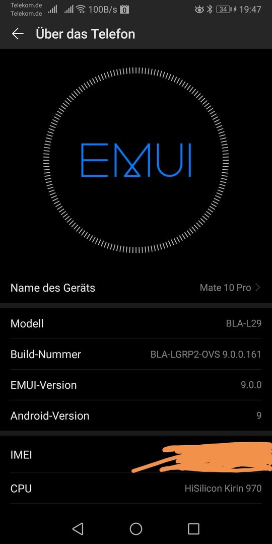

Ich war vorher auch auf der B157, daran liegt es nicht. Bei mir ist auch die App für die Infrarotfernbedienung nicht vorhanden. Ist mir gerade aufgefallen.
Die App ist bei mir auch weg.
