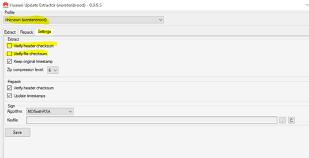

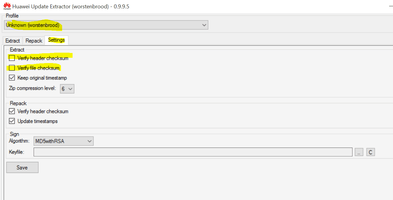

@ferretmc Danke für den Typ. Wie hast du eigentlich das Mate10Pro in die Liste von huawei update extractor bekommen? Oder hast ein anderen Typ genommen? Wenn ich auf Unbekannt stelle bekomme ich keine system.img und recovery.img. Mache ich was prinzipiell falsch ?
Hey @Lilia123
Ich hab mal ein Bild mit den korrekten Einstellungen angehängt. Damit klappt es!
Reaktionen: Lila123
Danke! Das habe ich gemacht nach dem ersten Fehlversuch, aber vermutlich habe ich die falsche Datei geladen, es muss sicher eine FullOTA sein. Bin gerade bei runterladen und hoffe es klappt dann.
Korrekt, bei sowas stets die FullOTA nehmen. Die Dateien, die du aus der update.app brauchst sind folgende:
recovery_ramdisk.img --> fastboot flash recovery_ramdisk recovery_ramdisk.img
ramdisk.img --> fastboot flash ramdisk ramdisk.img
system.img --> fastboot flash system system.img (das dauert lange!)
Dann weiter wie im Post #101
Reaktionen: Lila123
