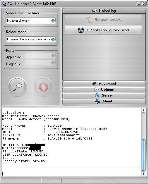

so habe nun seid letzter Woche auch ein Mate 10 pro. Wo die Version B145 C432 drauf gewesen ist. habe dann mir die Version BLA-L29C432B142 besorgt
und nach leichten Verständniss problemen installiert bekommen. Nun möcht ich aber den Bootloader entsperren um es zu rooten das will bei mir aber über haupt nicht klappen. DC Unlocker besorgt. Mate 10 pro in Fastboot Modus gebracht Unlocker gestartet Phone Automatisch erkennen lassen und
weiter komme ich nicht. Siehe Bild :confused2:
Wieso steht da Network unlock und komme ich nicht dran. HiSuite habe ich auch installiert. Das ganze wurde auf einen Windows 10 sowie XP Rechner ausprobiert. Wer kann mir jetzt bei meinem Problem helfen. Bin für jede hilfe dankbar. Eins noch wenn ich nicht immer gleich auf Antworten reagieren kann liegt das am Job.

@Teddy999 du musst in den Manufaktur Mode, wähle dazu *#*#2846579#*#* , dort gehst du auf Background Settings, dann USB Port Settings, dort wählst du den Manufaktur Mode aus, dann verbinde dich mit dem DC-Unlocker Clienten nochmal per usb. Phone neu suchen. Dann gehst du auf den Reiter unlocking, dort kommen dann mehere Reiter, dort wählst du nur den blauen auf dem steht Bootloader code, der wird dann generiert und angezeigt, dc-unlocker entsperrt nicht dein Phone dort holst du nur den Code. Sage mal bist du überhaupt angemeldet auf dem Server? am Screen sieht man nichts davon. Gehe dazu auf Server, dort gibst du die Daten ein die du per mail bekommen hast, also user und password. das Programm ist kostenpflichtig der Code kostet 4 euro.
