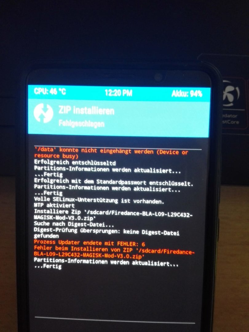

Aber was anderes habe gestern mal versucht den Mod 3.0 von dir zu installieren geht leider nicht zeigt mir immer im TWRP in rot 6 Fehler warum auch immer.

@Horsteln Kannst du ein Bildschirmfoto machen? Und schaue mal vorher beim twrp unter Mount ob da der Hacken bei System und Vendor gesetzt ist
@Firedance1961 kann ich machen aber leider erst heute Abend zu Hause denn in der Firma auf meinem 27 Zoll Appel möchte ich das nicht tun also bis später.
Vielleicht liegt es auch daran das ich schon alles was ich von Google & HW Apps nicht brauchte schon mit dem Total Commander gelöscht habe.
@Horsteln werden wir sehen, also bis heute Abend und Danke
@Firedance1961 Guten Abend Ralf habe es nochmal versucht mit dem Mod 3.0 aber geht leider nicht sende dir nun das Foto.
@Horsteln ok lade den Mod nochmal herunter habe ihn nochmal bearbeitet, kopiere ihn bitte ins root deines handy, also gandy verbinden mit pc und auf die sdcard kopieren nicht in einen ordner kopieren. Beim twrp dann internal dtorage und anschließend sdcard auswählen dann findes du die zip und dann install

@Firedance1961 Jetzt hat alles super geklappt woran hat es den gelegen? denn ich habe nichts anderes gemacht als sonst.
@Horsteln war ein copy paste fehler von mir:biggrin:

@Firedance1961 Hallo Ralf hatte ja den Mod 3.0 installiert wobei ja alles OK war dachte ich aber als ich in den Entwickler Mod gegangen bin war die OEM Aktivierung ganz weck dann bin ich in System über das Telefon gegangen Build Nr. da hab ich gesehen das die Rom Nr. nicht mehr da ist und in den Klammern nicht mehr c432 stand sondern nur noch Buchstaben daraufhin habe ich das Rom 146 neu installiert und natürlich wieder gerootet jetzt ist wirklich wieder alles OK.

@Horsteln ok, so sieht es bei mir auch ähnlich aus, Frage warum Google Drive? Damit macht man den perfekten Chat Backup von Whats app. Aber ok, werde dir eine npassen. So und noch eine Kleinigkeit. Du hattes gesagt in der Build ID hattest du komische Zahlen stehen, dass kommt nur, wenn man die falsche Rom zur oeminfo.bin installiert. Du hast doch net zufällig die Rom für das ALP runter geladen und installiert? weil nur dann passiert das oder wenn man rebranded hat. Vom HW-SystemManager lass mal lieber die Finger

@Firedance1961 Hallo Ralf ja das stimmt mit der Build Nr. aber wie gesagt erst nach dem ich den Mod 3.0 installiert hatte den vorher war da alles ganz normal sonst wäre mir das sofort aufgefallen.
Denn gestern Abend habe ich ja das gleiche Rom was ich runtergeladen hatte wieder installiert Und alles war ganz normal mit der Build Nr. und der OEM Entsperrung.

[doublepost=1532547733][/doublepost]Guten Abend Ralf ich habe jetzt nochmal alle meine Dateien die ich mir auf einen Externen Stick mal runter geladen hatte überprüft denn sowas lässt mir ja keine ruhe Das Rom B146 bla ist richtig aber ich habe mir in der tat denn Mod 3.0 Alp runtergeladen gehabt denn ich gestern installiert hatte habe dieses in meinem Stick bestand natürlich sofort geändert.
