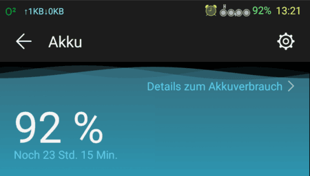

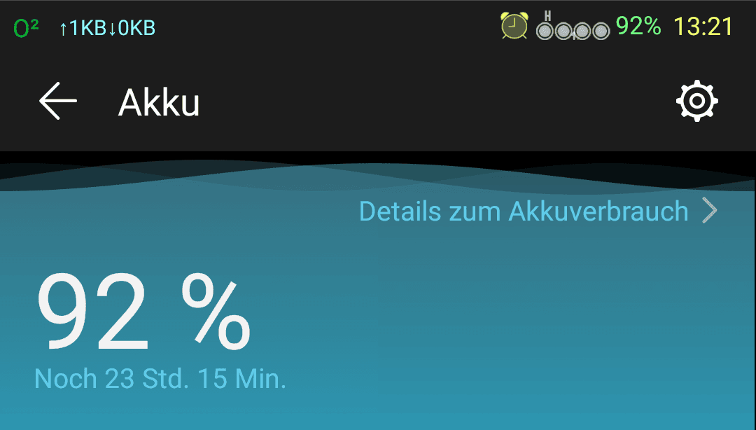

Deswegen benutze ich ja auch den Stock Kernel mit Magisk Root. Ich sage, der Akku hält gut durch. Beim P8 lite 2017 ist er richtig mies, trotz K-Rom. Das Honor 6x ist ein Akkuwunder und mit meinem Rom bleibt die Batterie Anzeige im Standby fast unverändert. Über Nacht (7 Stunden) verbraucht er höchstens 1%. Der Spitzenwert war mal 78 Stunden mit einer Ladung. Wie es bei anderen Usern ist, weiß ich nicht. Hier gibt es kaum Rückmeldungen. Auf xda wurde das M8 Rom über 700x runtergeladen, aber auch dort kommen kaum Rückmeldungen.
Das ist momentan der Durchschnitt:
Uh, sieht gut aus... Ich gebe definitiv Rückmeldung ^^ kann man das WLAN Symbol nach links verschieben?
Klar, mit "flat style bar indicators". Xposed
