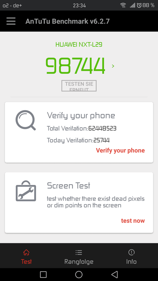

Bootzeit 18 Sekunden, Reboot 20. Ist schon stark

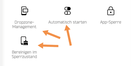

Das muss aber noch deutlich besser werden. Kümmere Dich mal im Telefonmanager um diese Sachen:
