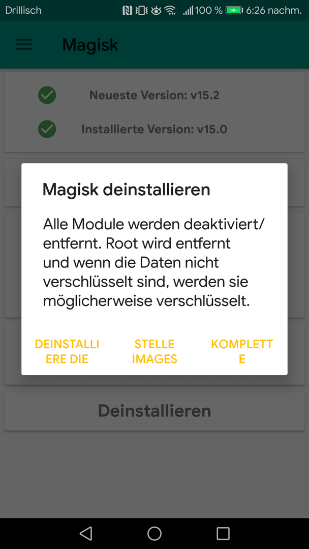

Morje, frohes neues Jahr. Ich bins mal wieder. Mein Mate geht in die Reparatur weil die SD nicht mehr erkannt wird und diverser anderer Sachen. Muss jetzt den root und alles entfernen. Magisk Manager zeigt mir verschiedene Optionen an. Welche sollte ich nutzen? LG und vielen Dank im voraus
@adrianrams Es gibt hier im Mate9 Forum Anleitungen, wie Du am Besten auf Stock Rom zurück kommst, guck unter dem Stichwort HWOTA.
[ANLEITUNG] Zurück auf Stock mit dem Mate 9
Bzw auch:
[Anleitung] Upgrade auf Oreo / Downgrade auf Nougat
Den Unroot würde ich nicht aus dem Magisk Manager machen, sondern aus TWRP mit der Magisk Uninstaller zip:
http://tiny.cc/latestuninstaller
Aber vorher schon alles was Du brauchst vorbereiten und auf die externe SD kopieren.
Wenn Du Xposed Framework auch drauf hast, brauchst auch den Xposed Framework Uninstaller:
http://dl-xda.xposed.info/framework/uninstaller/xposed-uninstaller-20160829-arm64.zip
1) Ins TWRP booten, Xposed Uninstaller flashen, Wipe Dalvik und Cache und KEIN Neustart ins System!
2) Magisk Uninstaller flashen und kein Neustart ins System
3) HWOTA Tool anwenden
So würde ich es machen - aber es ist nur ein Tipp meinerseits, den ich arbeite derzeit noch mit dem P9, wo alles ein wenig anders ist.
Mate 9 hab ich schon im Schrank, muss es aber erst "in Betrieb" nehmen und all diese Themen wie zurück auf Stock selbst erst erkunden, daher übernehme ich keine Verantwortung und kann Dir jetzt im Moment keine dezidierte Anleitung liefern ;)
Aber von einem Unroot aus dem Magisk Manager bei Custom Rom würde ich Dir abraten.

Guck mal hier rein.
Da ist kein Unroot notwendig. Du willst es ja nicht mit einem Custom Rom einschicken oder? [emoji6]
Sehe gerade das evtl der Link schon gepostet wurde. Habe nur [Anleitung gesehen [emoji39]

Kann nicht schaden aber stört auch nicht. Es wird ein original nocheck recovery geflasht und dann alles mit der original Software überspielt. Da bleibt nichts übrig.

Dachte nur dass ich es lieber Unroote wegen der Garantie etc! Sonst sehen die ja die schöne Boot Meldung beim Start ! Ist nur zur Absicherung bevor meine Garantie entfällt
[doublepost=1515154207,1515154176][/doublepost]Trotzdem danke schön für die schnellen Antworten. Werde mich die Tage mal dran setzen
Die Meldung kommt weil dein Bootloader offen ist. Nicht wegen Root
Reaktionen: Miss Montage und Tecalote
Und der BL ist nach einem HWOTA auf z.B. die 198 wieder geschlossen. Also auch keine Meldung mehr
