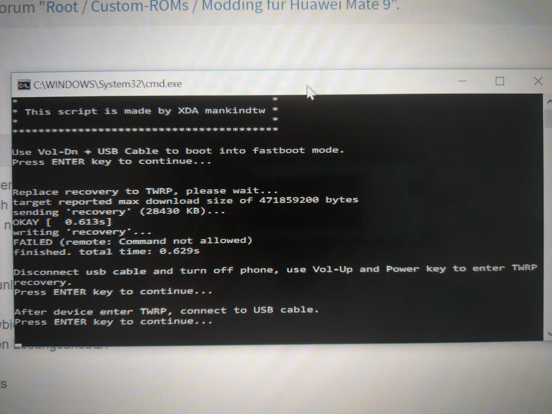

Niemand eine Idee? Kann man das System nicht auf irgendeine Art und Weise wieder herstellen?
Irgendwie funktioniert die HWOTA Methode bei mir überhaupt nicht. Die update.bat starter erst gar nicht. Das Eingabefenster poppt nur kurz auf.

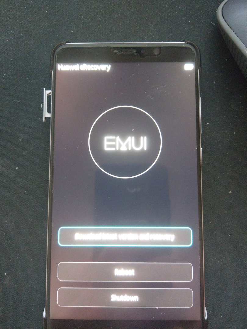

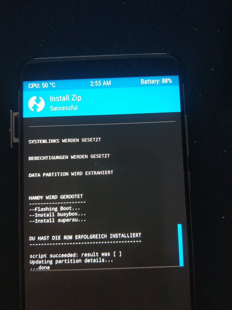

Hmmmm, irgendwie klappt es nicht. Wenn ich ohne supersu installiere, kommt am Ende der Installation immer die Mitteilung SU und Busybox wurden erfolgreich installiert und alles ist gut. (Habe aber die Supersu-App aus der zip. gelöscht. Wenn ich dann boote, lande ich aber wieder in der Stockrecovery (eRecovery). Gibt es vielleicht eine Möglichkeit die originale Stockrecovery zu flashen?
Was hast du denn geflasht?
Klar kannst du dir das Stock Recovery flashen aber was bringt dir das?
Zudem habe ich auch noch ein Backup, welches ich vor ein paar Tagen mit Twrp erstellt habe. Doch komischerweise erkennt Twrp sein eigenes Backup nicht mehr. Gibt´s da vielleicht ein Trick? Das Backup befindet sich auf einen Usb-OTG-Laufwerk
[doublepost=1503041791,1503041637][/doublepost]@fromfuture
Ich habe erstmal die Firedance geflasht. Mit enferntem Supersu.
Ich dachte, dass man mit der originalen Stock-recovery die Systemstruktur wiederherstellen kann.
Bei mir steht nämlich nur shutdown und reboot
[doublepost=1503043150][/doublepost]Das ist das Ergebnis. Aber er bootet nur ins eRecovery.

Hmmm, aber selbst das klappt nicht
