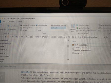

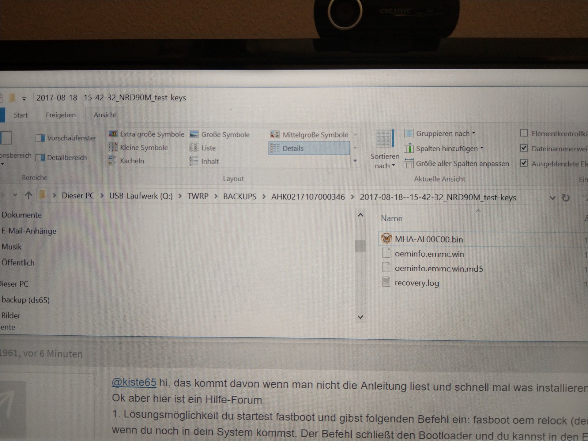

Danke für die ausführliche Anleitung. An dem Punkt wo ich eine gespeicherte oem.info umbennen soll. Eine solche Datei habe ich nicht.
Welche Datei meinst du?
[doublepost=1503064807,1503064779][/doublepost]Da komme ich dann nicht weiter
@kiste65 Deine MHA-AL00C00.bin musst du umbenennen in oeminfo.emmc.win, und die vorhandene vorher hinter dem win ein .bak
Danke
Habe ich gemacht...jetzt komme ich nicht mehr ins Trwp...dafür lädt er jetzt eine B135 über eRecovery aus dem Internet. Der Bootloader scheint geschlossen zu sein. Es kommt keine Meldung mehr beim Start.
