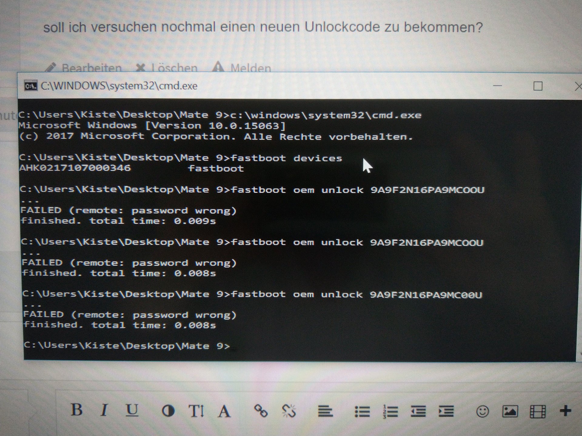

mach mal ein foto vom fastbootmodus nachdem du fastboot oem unlock ********** eingegeben g´hast
Jau
ok auch wenn es unsinnig ist am ende die zwei nullen erstze mal durch 2 o´s und lade dir mal die adb tools von mir runter in der Version 1.4.2 installieren in c://fastboot und dann die fastboot zip entpacken und drüber kopieren und überschreiben. Im fastboot ordner findest du dann die cmd-here.exe die ausführen und dann das ganze nochmal
Geht auch nicht. Bin mit meinen Nerven am Ende.
