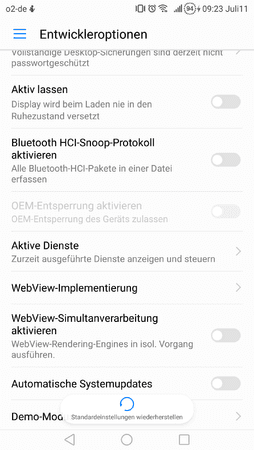

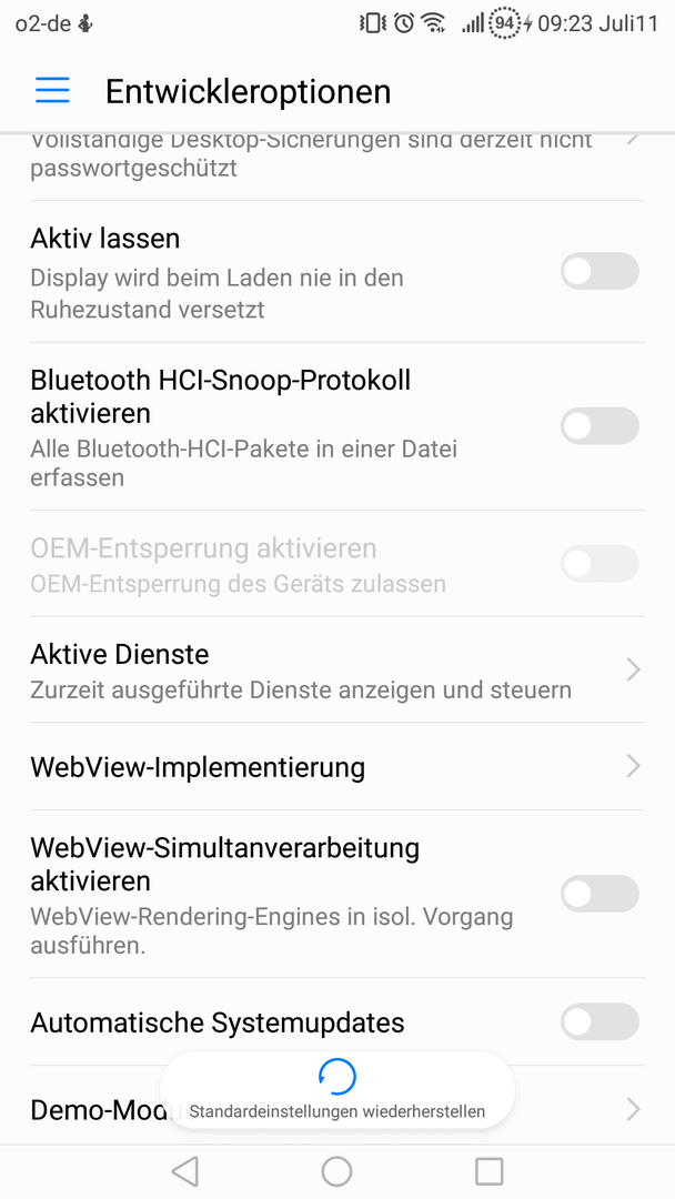

Hey wollte die Rom installieren aber leider nicht möglich da ich kein OEM aktivieren kann. Hast du evtl eine Lösung?
Mach über die FF Proxy Methode ein Downgrade auf die B138 (full version).
Dann bist Du wieder Stock und kannst den Schalter setzen
