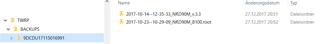

@mira
ExtSd/ TWRP/ BACKUPS/xxxxxxxxx/ (Ordnername mit vielen Zeichen)
z.B. so:
