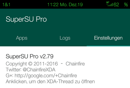

Schau bitte nach, ob es diese SU ist. Hab sie aus dem Tuto gerade nochmal geladen und geflasht. Alles gut bei mir.
Ja ich hab genau diese Version. Die Busybox hab ich geladen und installiert, SU möchte aber trotzdem noch die Binaries aktualisieren

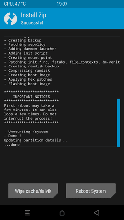

Hast Du diese Mitteilung beim Flashen der SU Zip bekommen, oder ging das ganz schnell?
Das Patchen des Boot.img dauert einige Sekunden.

Ja das flashen hat bei mir schon einige Augenblicke benötigt und es gab keine Fehler.
Ich habe jetzt nochmal die Datei mit TWRP installiert aber SU möchte wieder die Binaries aktualisieren.

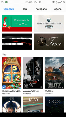

Bei mir kommt alles unglaublich schnell rein. Praktisch in Echtzeit. Allerdings nur, wenn das Theme "astrein" ist. Sprich default. Habe ich eines meiner Themes, deaktiviere ich den Locker. Und ganz wichtig ist, dass die ID online ist. Mein Vorschlag:
Geh wieder mit einem Restore zurück auf Deine Vorherige Soft.. Dann überprüfe alles bezüglich deiner Probleme. Stelle das Design auf Obsidian. Melde die ID an, schau ob die Themes auch online sind und spiel dann wieder mein Rom ein, nachdem Du dich vergewissert hast, das mit den Benachrichtigungen alles i.O. ist.

Ok, also Huawei ID war zwar eingerichtet aber Dateschutzänderungen waren noch nicht bestätigt. Sehe aber trotzdem unter Designs keine Online-Themes.

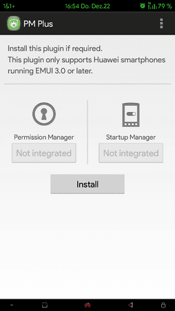

Versuch es mal mit PM+. Das könnte vielleicht helfen. Oder über den Telefonmanager die Benachrichtigungen aufrufen.

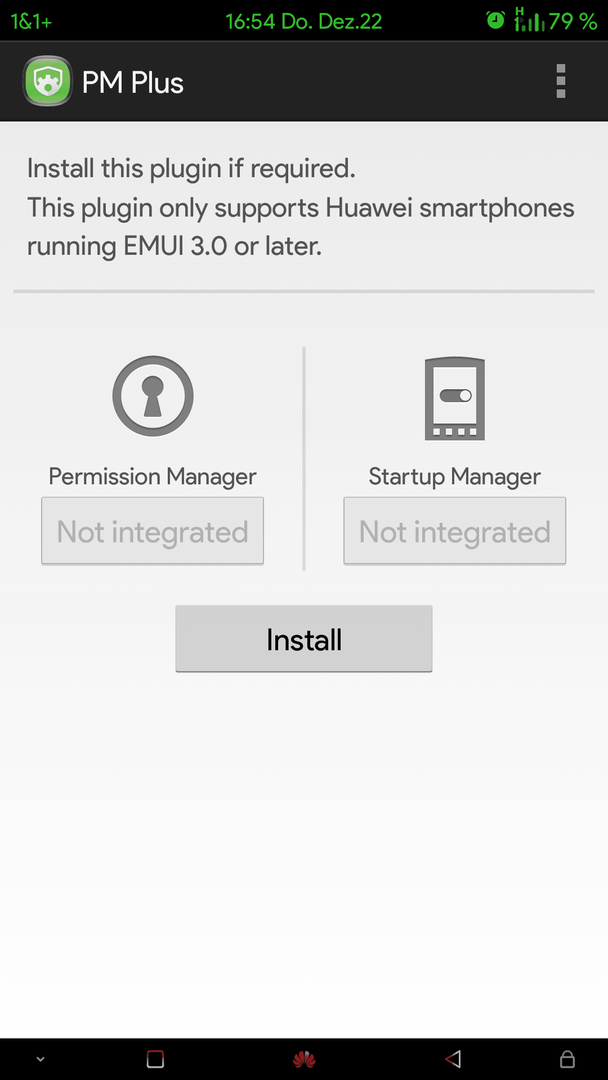

@chris was soll ich denn in den Benachrichtigungen einstellen und beim PM+ einstellen? Habe dort den Apps die pushen sollen alles frei gemacht.
@bgx
Mit PM+ installierst Du den Berechtigungsmanager neu. Das hat schon vielen geholfen. Vielleicht hilft es bei dir, auch die entsprechende Dropzone Berechtigung zu erteilen. Ich hab da alle offen.

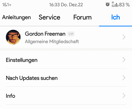

Ist bei mir auch alles so drin. Aber in den Infos hab ich folgendes stehen
Ist das richtig? Sollte da nicht b370 stehen? Glaube ich installiere nach den Feiertagen Mal ganz frisch.
