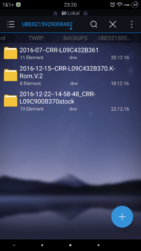

[doublepost=1482444976,1482444199][/doublepost]Jetzt wird´s komisch... Habe alles nach Anleitung gemacht, außer halt unSu....
Nu kommt´s: Alle Apps sind noch da, alle Daten.... Einfach alles :confused2::confused2::confused2:
Das mittlere Backup habe ich restored...
Ja, ist doch perfekt gelaufen. Ist ja ein Update auf die B370. Alles bleibt erhalten. Steht allerdings auch im Tuto.

[doublepost=1482445915,1482445719][/doublepost]Jetzt schau in den Einstellungen nach, ob da B370 steht. Dann hast Du alles richtig gemacht und husch ein neues Backup anlegen, da Du ja auf diese neue Version niemals einen Factoryreset machen darfst.
Okay, ich wusste nicht, das ein Backup wie ein Update funzen kann. In den Settings steht B370, also alles gut gelaufen.. Backup läuft..:biggrin::thumbup:
Wenn Du jetzt auch noch schreibst, dass da auch 432 vor der B370 steht, ist alles reddy für das nächste OTA Update.

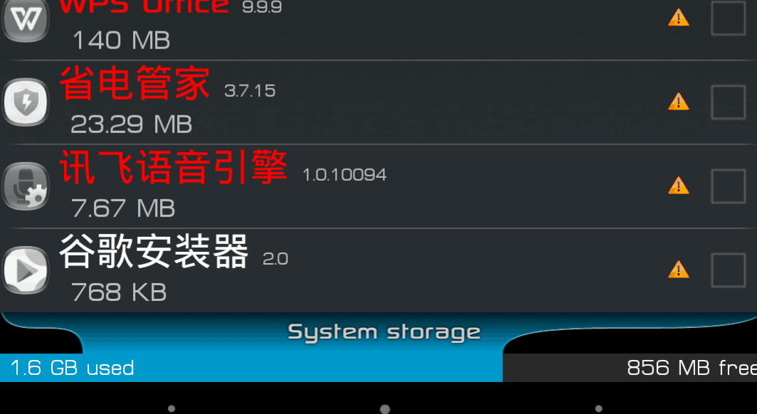

Kann ich die Chinesischen Apps ohne Probleme deinstallieren also auch die Systemapps?
Du schreibst "Alle Konten anlegen, Store und ID anmelden, u.s.w.." bedeutet das ich kann diese nun nicht mehr anlegen oder ändern?
Bedeutet es nicht unbedingt. Ich hatte da am Anfang der Tests Probleme. Wenn da was nicht geht, muß man das ganze Prozedere von vorn machen. Die HW ID Anmeldung wollte da eine chinesische Telefonnummer haben und auch keine Mail Adresse mit .de. Dann habe ich alles auf der Stock 370 eingerichtet und das Update auf das K-Rom gemacht. Da war alles gut. Auf einem anderen Mate S habe ich bei der Tel.Nr. einfach 0049..... eingegeben; ging dann auch. Mußt schauen, was geht. Von den Chinaapps kannst Du die löschen, deren Namen komplett in chinesisch sind. Z.B. solche:

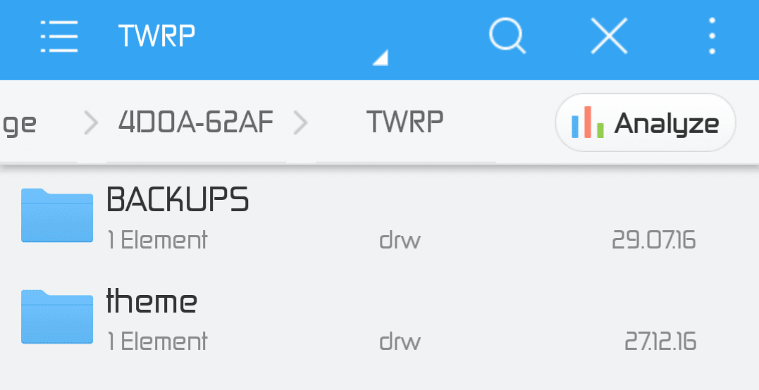

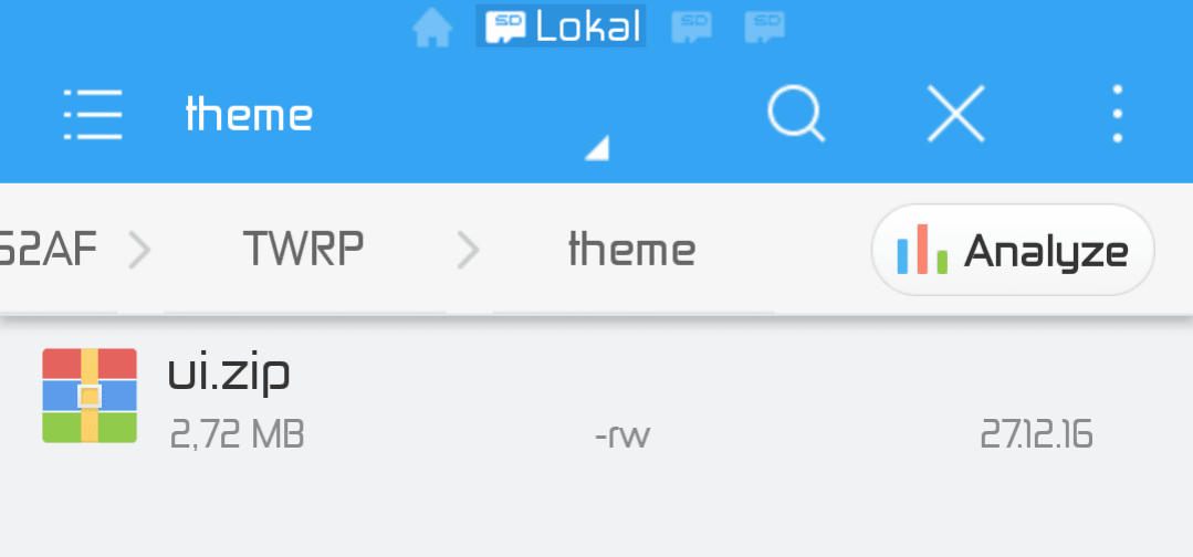

Habe hier das deutsche Theme für TWRP 3.0.2 für Dich.
Download entpacken. Dann bekommst Du den Ordner "theme". Darin ist die "ui.zip".
Den kompletten Ordner kopierst Du nach TWRP. Dann die ui.zip mit TWRP flashen.
