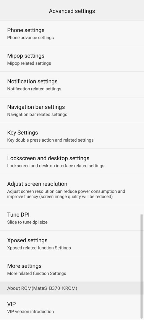

K-Settings (by KangVip) und Xposed (by Wanam)
sind integriert und aktiviert.

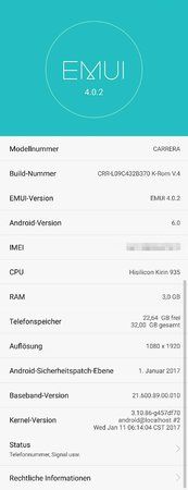

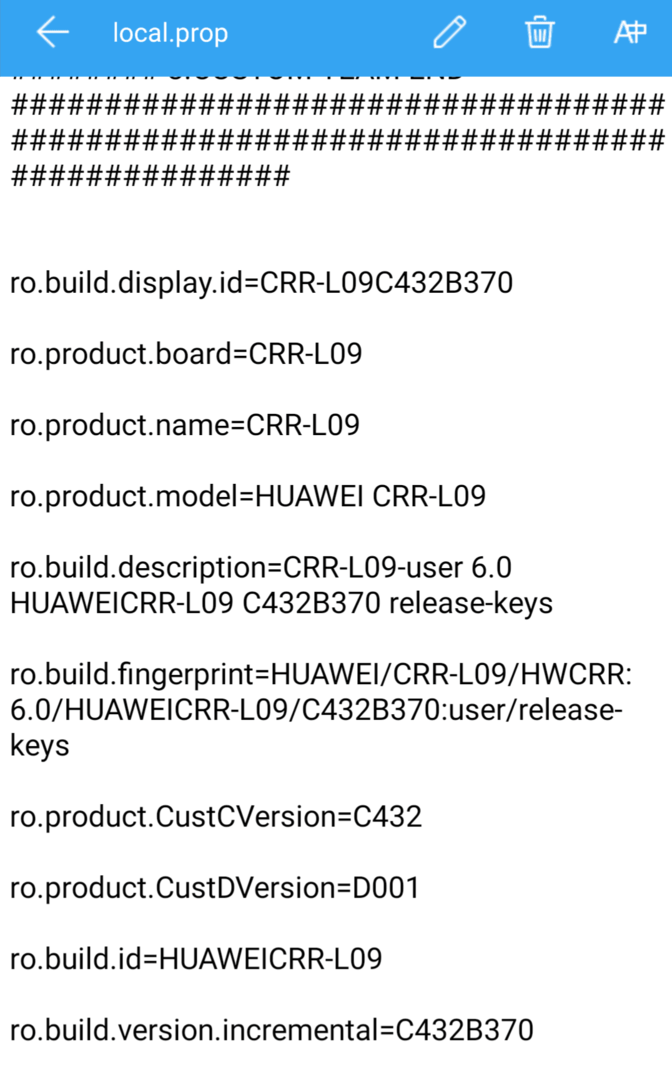

Entwickelt und getestet auf diesem Gerät:
Modell Huawei Mate S CRR-L09
Build-Nummer CRR-L09C432B370
Systemversion CRR-L09C900B370
freies Gerät - Root -
TWRP Recovery 3.0.2

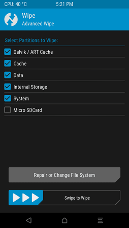

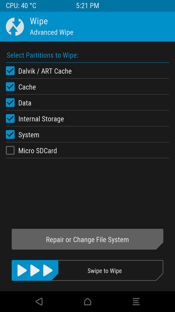

1. Neuinstallation:
Nun wird in TWRP ein Wipe ausgeführt.
um eine saubere Installation durchzuführen.
Alle Eure Einstellungen und Apps sind natürlich weg;
daher vorher, z.B. mit Titanium Backup, eine Sicherung erstellen.
(Bei mir gelang das Restoring mit Titanium ausgezeichnet.)
Dann führt ein Restoring meines Rom-Backups durch.
Anschließend keine Wipes ausführen.
Jetzt rebooten.
Der erste Start dauert zwischen 10 und 20 Minuten.
Wenn TWRP Superuser installieren möchte, lehnt dieses bitte ab.
Die Rom-Installation ist nun abgeschlossen.

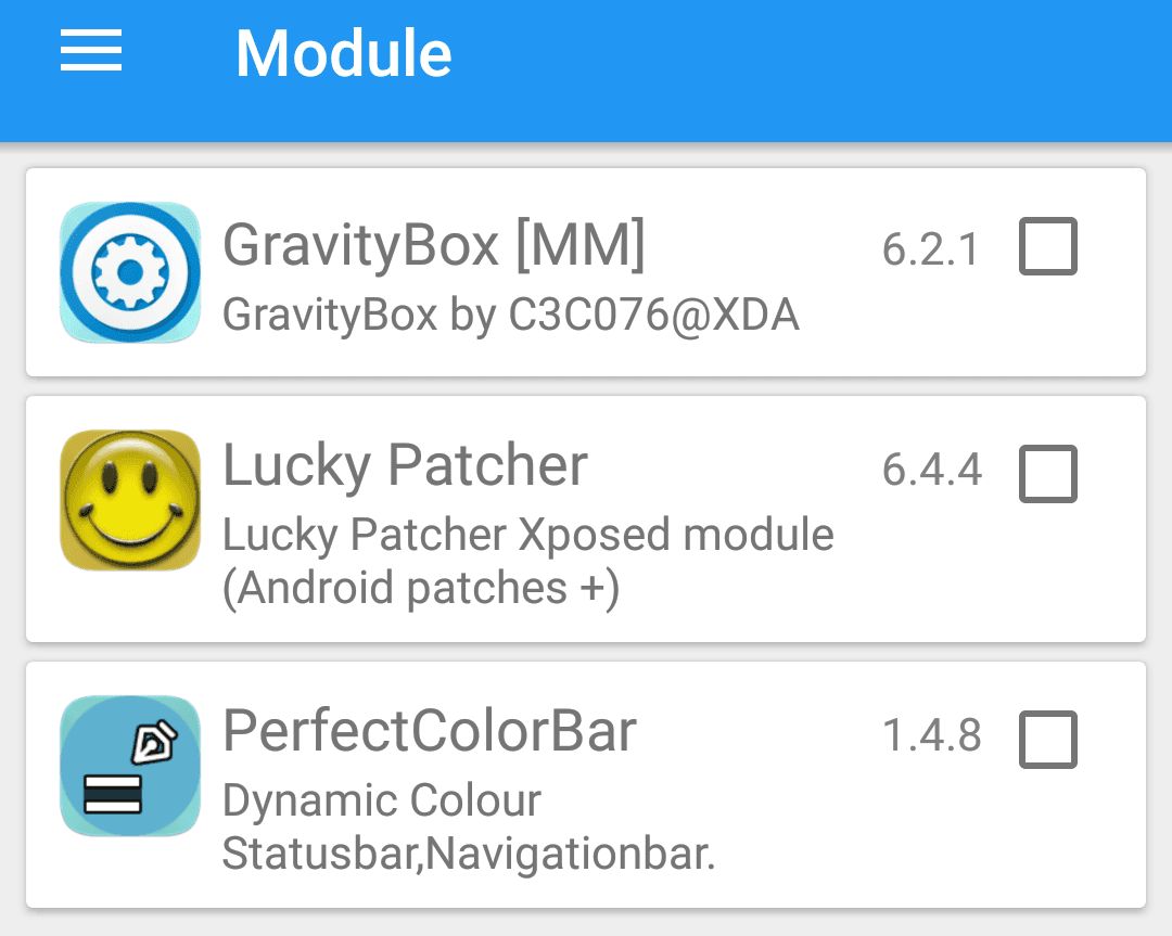

Xposed Module sind noch nicht aktiv.
Werden in Gravitybox die Navbar Mods eingeschaltet,
kann man die Displaysperre nur noch per
Fingerprint entsperren.

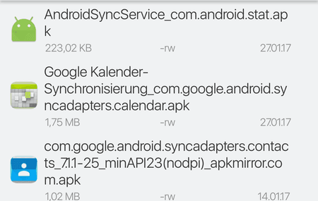

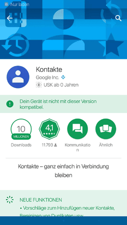

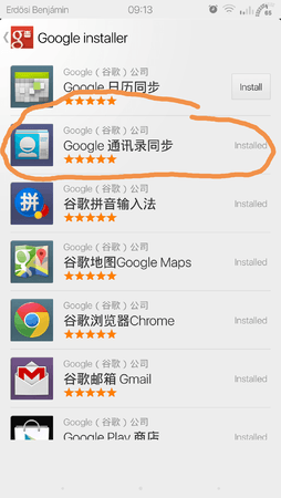

Danke für tolle Arbeit. Aber nur ein Problem habe ich Kontakt e synchronisieren Google Account funktioniert nicht. Gibst eine Lösung??
Einfach nachinstallieren.
  • google.cont.sync.apk
Reaktionen: Pharao373 und ucas

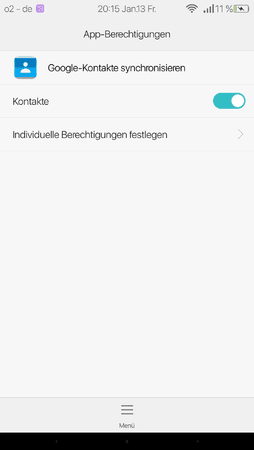

@cris-ich habe schon runtergeladen instaliert. trotzdem kontakte nicht da
@ucas
Hab das gleiche Problem und noch keine Lösung gefunden, außer die Kontakte aus der Sicherung wiederherzustellen.
Reaktionen: ucas

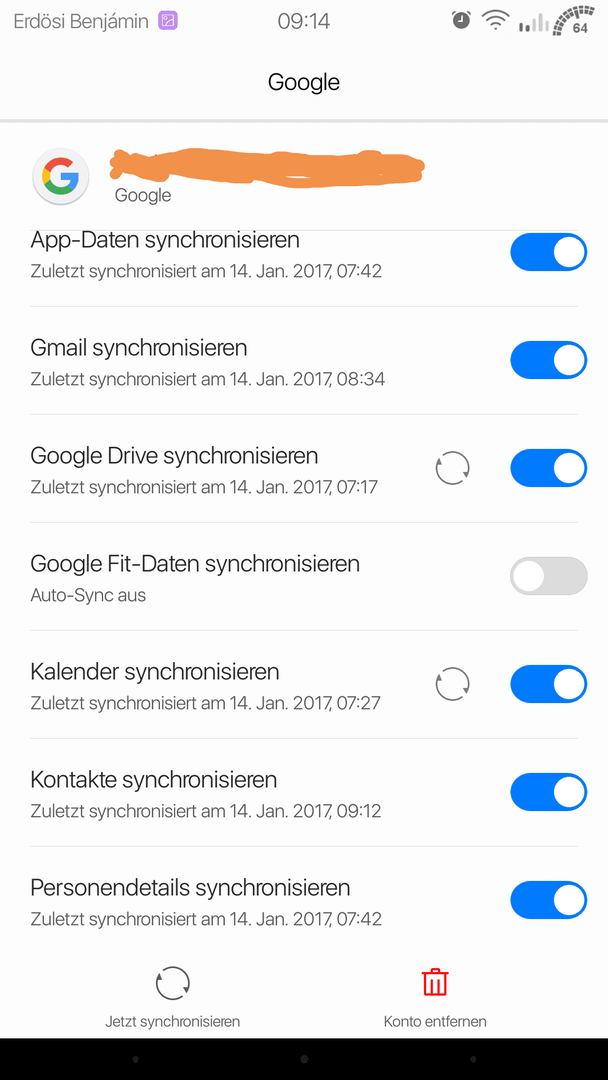

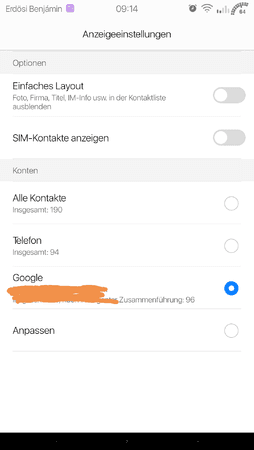

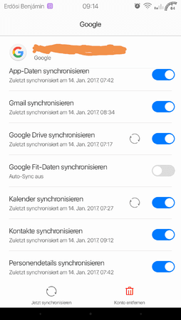

Man kann die Kontakte via Browser vom Google Konto direkt exportieren, als contactsvcf. Diese dann in die Kontakte importieren. Aber auch den Kontakte Speicher aus der Titanium Sicherung wiederherstellen. Auch von Google Drive kann man die Kontakte wiederherstellen. Das fehlende Menü in den Synchronisierungs Einstellungen zu aktivieren, ist mir bis jetzt, trotz aller Rechte Vergaben, nicht gelungen. Hauptsache die Kontakte sind verfügbar.
Ich habe jetzt geschafft, dass das Google-Konto die Kontakte wieder synchronisiert. Dazu habe ich die App "Google Installer" geöffnet & die App installiert, die wie die Kontakte aussieht. Danach war in den Konto-Einstellungen die Möglichkeit wieder vorhanden, die Kontakte zu synchronisieren. Als Letztes habe ich dann noch in den Kontakten mein Google-Konto ausgewählt -> alle Kontakte werden angezeigt.
[doublepost=1484384359,1484382659][/doublepost]Eine Sache ist mir noch eingefallen: bei mir hat im Chrome-Browser wieder der Home-Button gefehlt. Ich kann mich leider nicht mehr erinnern, wo ich die Anleitung gefunden habe. Ich hoffe, dass es trotzdem kein Problem ist, wenn ich es hier veröffentliche...
Die zip-Datei einfach mit TWRP installieren, Reboot -> Home-Button ist wieder da & kann in den Browsereinstellungen aktiviert/deaktiviert werden.

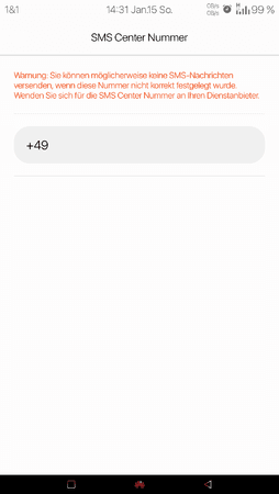

einee frage noch beni mir sms senden geht nicht.habt ihr auch gleiche problem
Sms kommt aber kann ich nicht senden.
Ich musste hier die richtige Dienstnummer nachtragen.
Reaktionen: ucas und Pharao373
@cris-hat bei mir leider nicht geklappt, obwohl die Richtige Nummer drinnen war. Ich habe dann den Messenger von Google installiert - mit dem geht es wieder.
Reaktionen: Cris und ucas
@79bence
Da es bei mir auch nicht mehr ging, habe ich deine Lösung übernommen. Klappt wunderbar.
