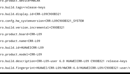

@cris-laut built.prop ist es eine C900B321 (S. Anhang).
Wie kann man das noch verifizieren ?
Das reicht schon. Scheint ok. zu sein. Führe jetzt das Update auf die B300 aus und dann auf die 145. Auch wenn sich die Firmware Nummer dabei nicht ändern sollte. Hauptsache kein Abbruch. Dann schaust Du wieder nach der OEM Option.
