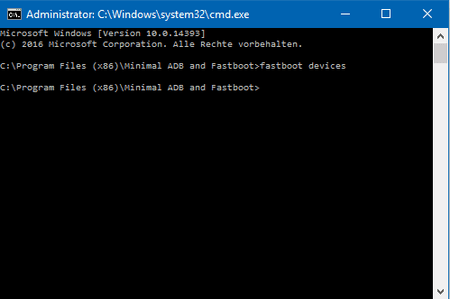

Wenn ich im ADB Fenster Befehle eingebe passiert einfach gar nichts...OEM Entsperrung aktiviert, USB-Debugging aktiviert, Windows 10 auf dem neuestem Stand.
Hat sonst noch jemand dieses Problem oder bin ich ein Einzelfall, der trotz Erfahrung zu blöd ist, das Mate S zu rooten? :)

Hast Du auch vorher HiSuite mit dem Gerät Verbindung aufnehmen lassen und verwendest Du Minimal Adb? Was steht im Commando Fenster, nach welcher Befehlseingabe? Hast vielleich einen Screenshot?
Bei Windows 10 muss man Minimal ADB und Fastboot als Administrator starten (rechtsklick, als Administrator ausführen)

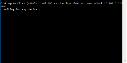

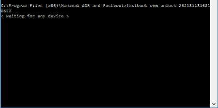

@cris-entweder passiert gar nichts so wie hier im Screenshot, oder es steht ewig lange "waiting for any device" und es tut sich nichts.
und als Administrator ausführen ändert auch nichts

Welche Aktion hast Du jetzt vor, TWRP flashen?
@cris-Muss erst den Bootloader unlocken...gebe Befehl ein (wie oben im Screenshot) aber es steht seit 10 Minuten (probiere es gerade wieder) "waiting for any device" im Minimal ADB-Fenster und es tut sich nichts
Ok. Die Verbindung mit HiSuite hattest Du erledigt. Das Gerät wurde dort erkannt? Das Mate S hast Du mit der Tastenkombi in den Fastbootmode versetzt?

Probier ein anderes Kabel, oder einen anderen USB-Port und verwende keinen HUB. Wenn das alles nichts hilft, installier aus dem Netz Universal Adb Treiber und noch das Huawei Treiber Paket.
Reaktionen: clemi99
@cris-danke für die Hilfe...auch neue Treiber halfen nicht weiter...werde das Mate S jetzt im Originalzustand belassen wenn es schon nicht sein möchte ;-)

@cris- @Theblackline hatte genau das Problem, dass er nichts flashen konnte (kein TWRP, kein Stock boot.img) Wir hatten vorher über die Varable (DEVMGR_SHOW_NONPRESENT_DEVICES Wert 1) alle versteckten "unbekannten Geräte" und ADB und Android Adapter Treiber aus dem Windows Gerätemanager entfernt. HiSuite in aktuellster Version installiert , USB Debugging aktiviert, Fingerprint bestätigt, Verbindung hergestellt. Mit adb devices alles okay: Seriennummer + device. Mit ADB in den Fastboot Mode. Bootloader war auch mit fastboot oem get-bootinfo als unlocked sichergestellt. Aber kein weiterer fastboot command möglich. . . "Waiting for devices" Gleichzeitig den Gerätemanager offen gehabt und geguckt welcher Adapter sich online zeigte (Ansicht , versteckte Elemente anzeigen) So kamen wir drauf und dann ging beim Wechsel des Treibers fastboot devices. . .
Somit konnte er TWRP flashen . . .
Windows 10 :)
