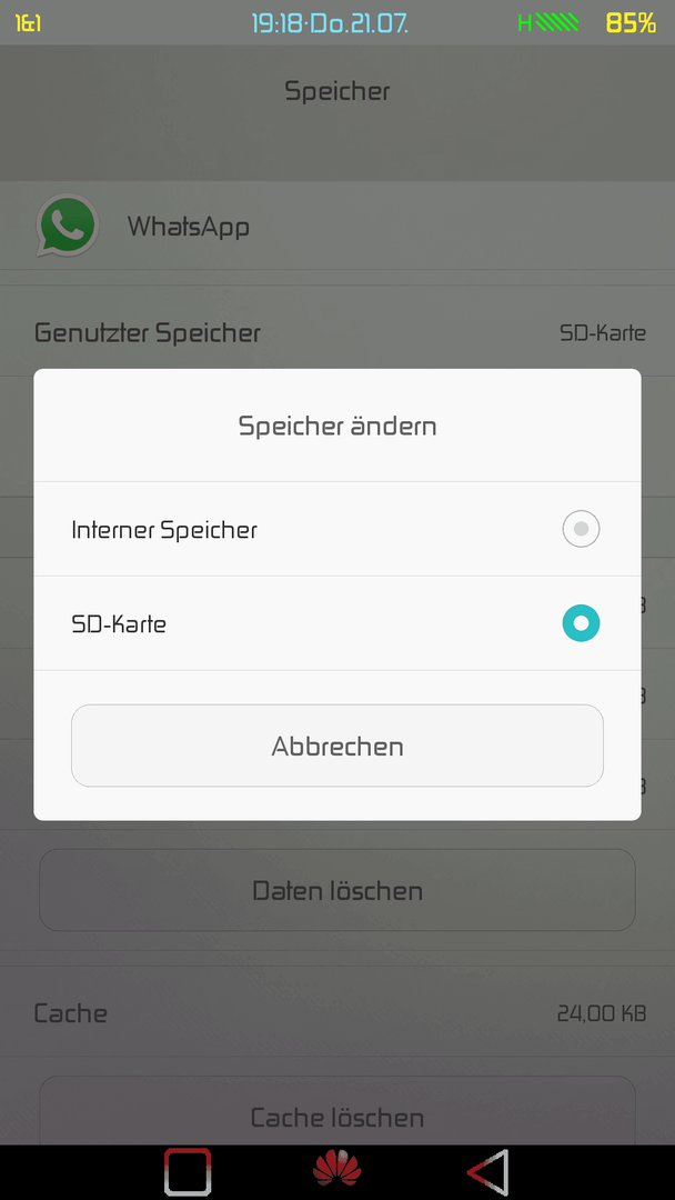

Mit z.B. Romtoolbox, oder auch über das App-Menü.

@cris- Ich habe auf meinem p8 (sowie auch viele User mit anderen gerooteten Roms) z.B gerade bei WhatsApp nicht über das Menü Einstellungen Apps WhatsApp Speicher die Möglichkeit, die App auf SD zu verschieben.. bei anderen Apps hingegen schon.. Für uns ist dieses Xposed Modul gut, weil es damit geht. Und Du brauchst es einfach nicht, weil es mit Deinem Root ohne geht :);) Ausnahme per excellence :thumbup:
Reaktionen: Cris
Genau das meinte ich doch auch. Dein gelungener Thread wird vielen weiterhelfen.
