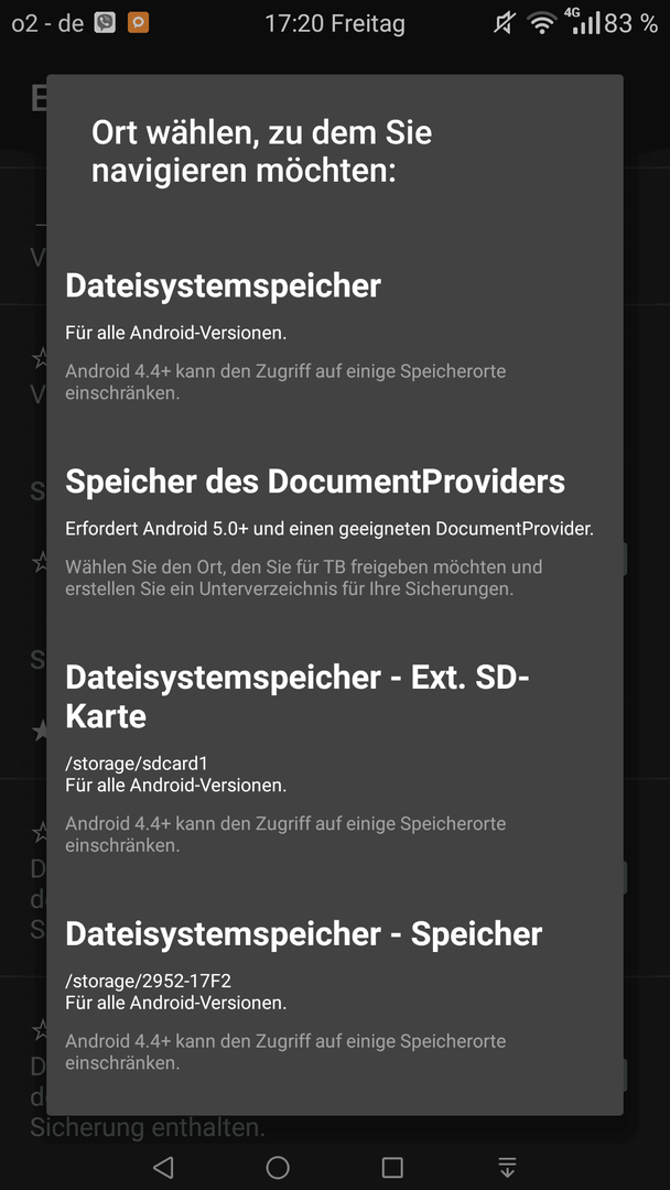

@cris- ...das mit dem Schreibzugriff auf gerooteten Phones stimmt zwar im Allgemeinen, aber normal nur bis zu einer bestimmten Grenze. Normalerweise kann man in TitaniumBackup den Speicherpfad zur externen SD unter Android 6 selbst mit Root nur über den DocumentProvider ansteuern, nicht jedoch über das Dateisystem. Und wenn, lassen sich darüber dann keine Sicherungen speichern.

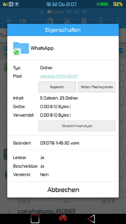

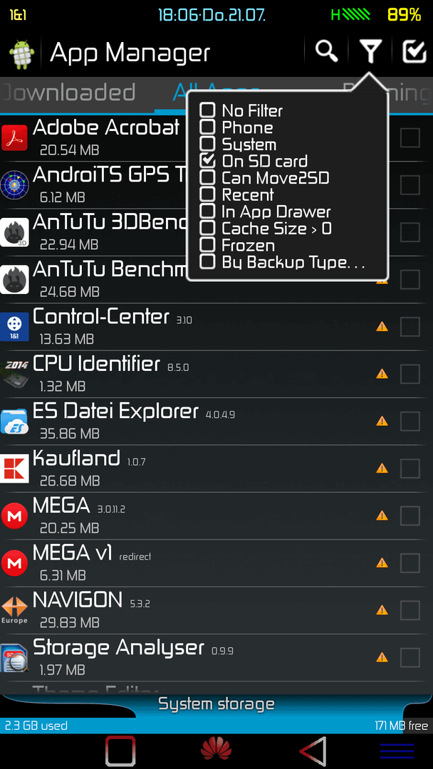

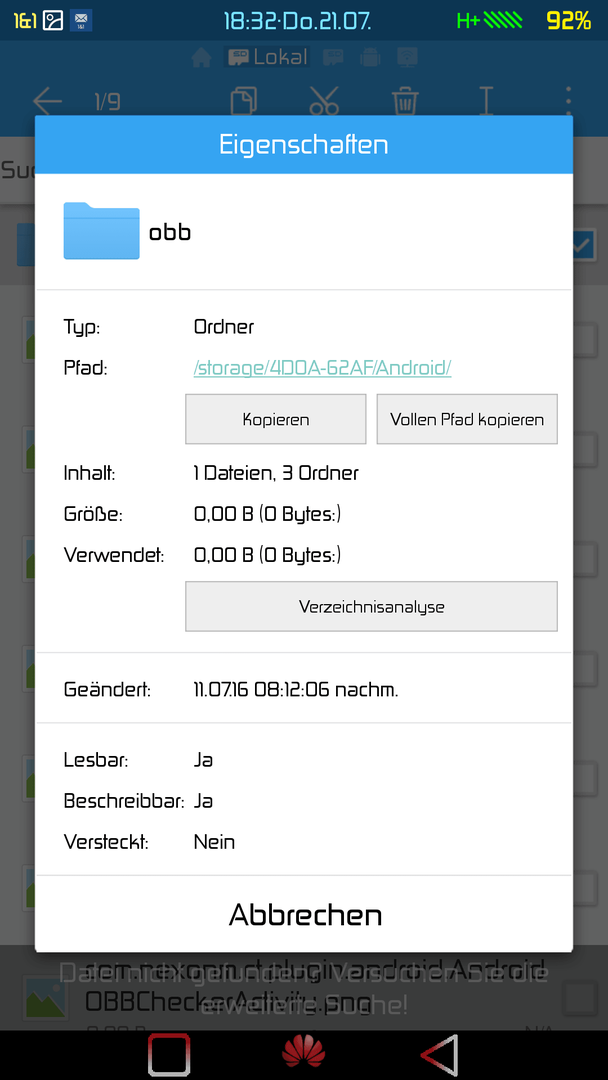

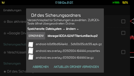

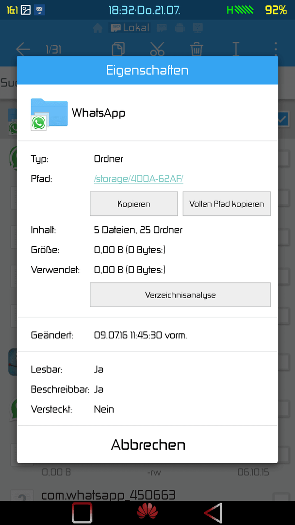

Wie erklärst Du das hier:
@cris- ist ja cool, dann ist Dein Root ja eine vollkommene Ausnahme..
Steht derselbe Pfad nicht auch dort, wenn man ihn über DocumentProvider auswählt? Das weiß ich im Moment nicht, weil ich mich schon umgewöhnt hab. Was passiert, wenn Du auf ändern gehst - kannst Du da über Option 4 bzw. 5 auswählen? Wenn ja, super! Aber das mit WhatsApp Ordner oder obb Ordner auf der externen SD statt dem internen Speicher ohne Link2SD finde ich mittels XInternalSD schon sehr gut..
Beides da, aber DocumentProvider ist mir unbekannt.
Alle meine Rooting Methoden, sei es KK, LP oder MM, Samsung, Huawei oder MTK's, 32 oder 64 Bit, hatten als Grundlage immer Titanium Backup. Erst wenn das perfekt läuft, ist ein Root auch ein "echtes Root" und kann veröffentlicht werden.

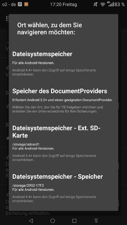

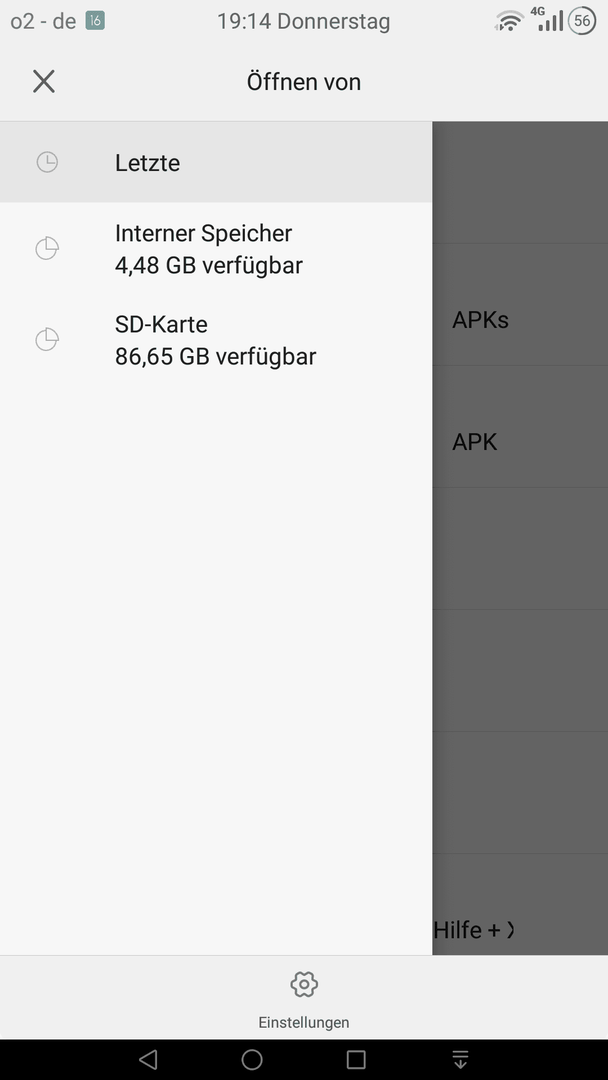

@cris- mit DocumentProvider meinte ich das Auswählen des Pfades siehe Anhänge in TitaniumBackup die Option 2. Normalerweise geht Option 3 und 4 nicht auf allen anderen gerooteten Phones ohne XInternalSD. Dann ist Dein Root die absolute Ausnahme. Wenn das bei Dir dann ohne zusätzliche Tools geht, super! Wie machst Du das dann mit WhatsApp auf externer SD? Deine Anhänge hab ich alle betrachtet. Geht das ohne extra App wie App2SD oder Link2SD oder sonst einer App? Einfach Ordner auf externe SD, oder wie?
