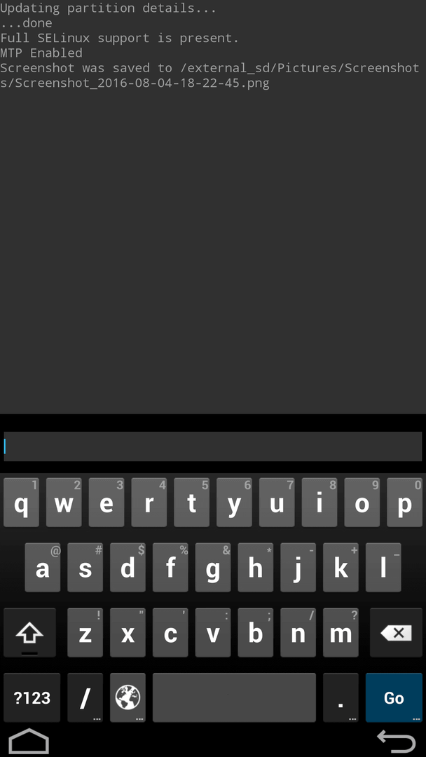

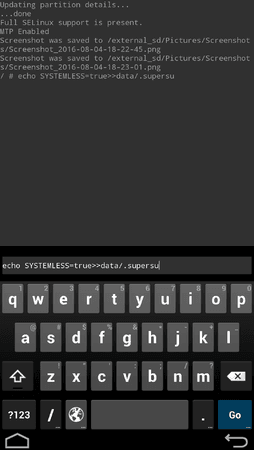

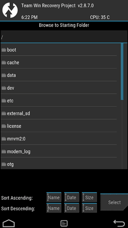

eine frage zu dem schritt:
Im Root Verzeichnis über Terminal Command : / folgendes eingeben: (Die genaue Schreibweise ist enorm wichtig,
sonst startet das Mate S nicht mehr.)
echo SYSTEMLESS=true>>/data/.supersu
ich gehe im Terminal Command auf den ordner root und dann select und dann gebe ich den befehl ein oder
ich gehe im Terminal Command und dann select und dann gebe ich den befehl ein?

Mach ein komplettes Restore deines Backups.
Dann rootest Du nach der SYSTEMLESS Methode.
Du musst ins Geräteverzeichnis. Wenn Du TWRP startest, bist Du im Terminal automatisch dort. Ganz oben steht dann: /
Dann auf Select, jetzt das Commando eingeben und auf Go. Nun flashst Du die 3 Zip's nacheinander und rebootest. Es wird 2x gebootet bis das Gerät startet.
Screenshot_2016-08-04-18-22-45.png Screenshot_2016-08-04-18-23-01.png Screenshot_2016-08-04-18-24-29.png
