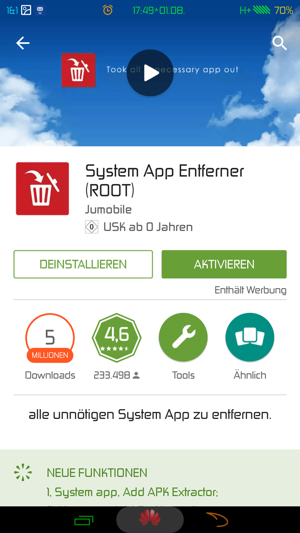

Zum Deinstallieren ist diese App erstklassig.
