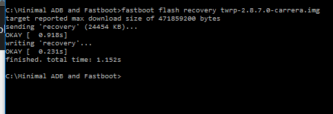

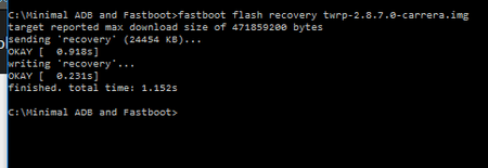

so ist richtig und nach dem reboot wieder der bildschirm mit logo und schriftzug Powered by....
[doublepost=1459774337,1459774229][/doublepost]ne da war keine 303 drauf und ich komm nicht ins force update

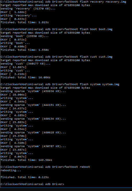

[doublepost=1459777646,1459776580][/doublepost]es kann doch nicht sein das alles erfolgreich installiert wird , und dann nix drauf ist oder ?
Reaktionen: Daddy™
Danke selbes ergebniss , ich melde mich mal beim service

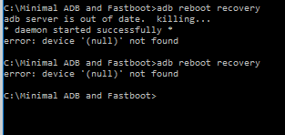

dann: adb reboot recovery
das kommt da rauß
Aber adb reboot geht .... bis zum besagten bildschirm ne sorry fastboot reboot geht
Im Windows Taskmanager nachsehen und dort adb beenden, sowie alle Huawei Tasks von HighSuit. Dann Minimaladb neu starten. Vorher mit nem anderen Kabel versuchen und nicht per Usb Hub. Wenn Du hast, nimm ein Samsung Kabel und nen anderen Usb Port.
