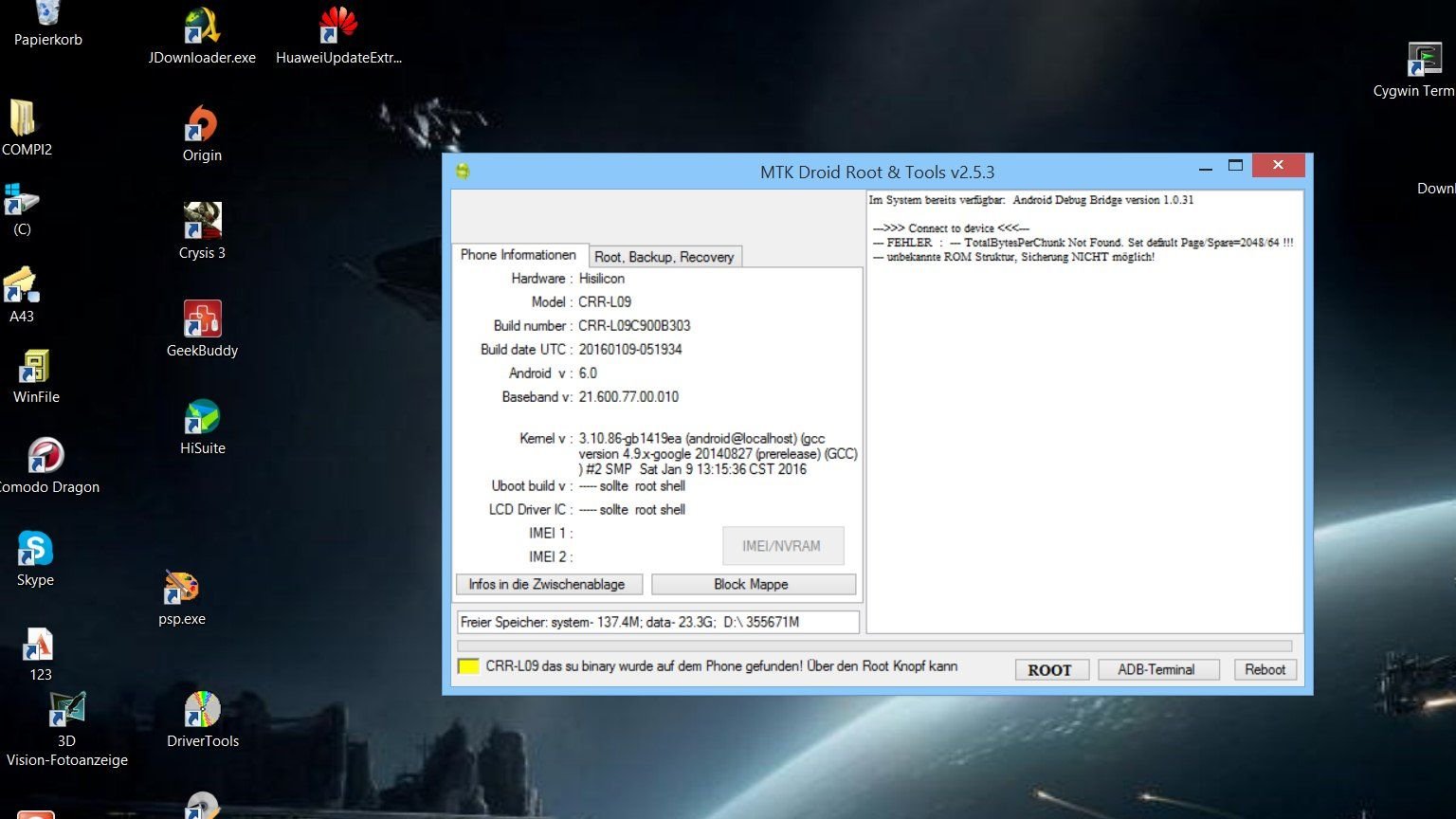

Yo, bei mir brach das immer bei 91% ab. Ich hab heute schon kräftig gegoogelt, nach einer Lösung für Dich. Bin noch nicht fündig geworden. Suche aber noch weiter. Vielleicht kriegen wir das mit MTK-Flashtool hin. Mal schauen. Lade Dir mal bitte die MTK-Droidtools aus dem Netz. Starte dann Das Programm und das Handy. Mal sehen ob das Tool was anzeigt und melde Dich dann wieder.Einmal normal starten, mit dem stehenden Logo. Wenn nach 2-3 Minuten nichts angezeigt wird, dann in Fastboot. SPIEL NICHT DAMIT RUM; DAS IST GEFÄHRLICH. Sollte die Verbindung klappen, kannst Du damit in die Recovery booten.

das ist doch für MTK geräte und meins wird nicht angezeigt

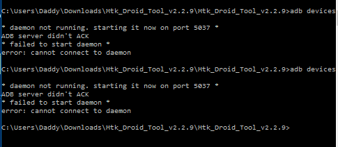

Klick unten rechts auf Adb-Terminal und gib im Terminal ein: adb devices Was wird angezeigt?
geht nicht

Hätte doch sein können. Mit dem Tool hab ich schon viele Handys gerettet, allerdings habe ich alle erdenklichen Treiber auf dem Rechner. Tut mir jetzt leid, können wir im Moment wohl nichts machen. Mein Fahrer wartet, ich muss jetzt wieder los.
