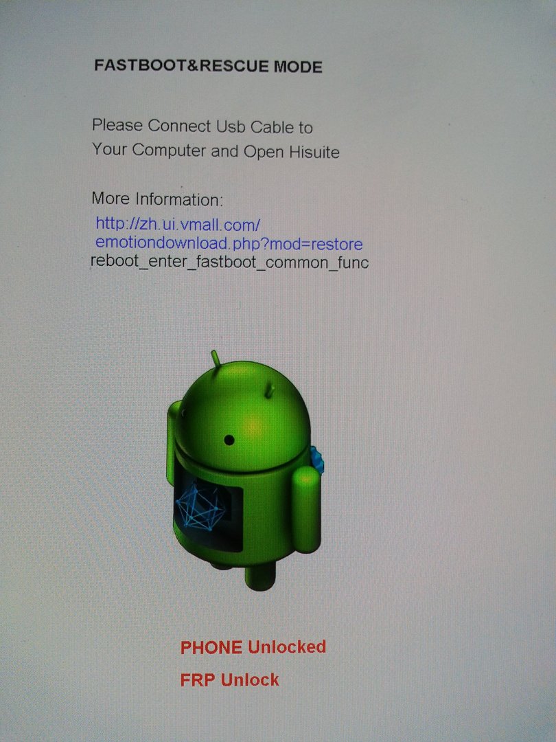

Phone unlocked und frp unlock hat nichts damit zu tun oder. Wie erwähnt in rot geschrieben. Das war aber schon so. Da habe ich nichts gemacht. Fastboot reboot nimmt das Handy aber an im fastboot modus. Aber mit adb devices es nicht gefunden. Bin ich da richtig -Foto-

@kreuzfeldt Danke Dir..puhhh. 2 Tage dran gehangen an der Sache. Wegen den veränderten Dateien, habe ich einfach nochmal die 145 full die ich drauf hatte drüber geflasht. Danach hat das Update auf 177 selbstständig begonnen. Danke nochmal auch an @heikogrosse :)
