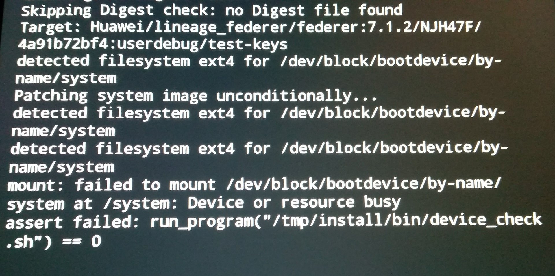

LineageOS 14.1 unofficial
Bild von der Installation.

@mampfit
Welche Version von TWRP hast du?
Also ich habe nichts anderes installiert als du..

SeriouslyUnserious schrieb:
@mampfit
Das TWRP vorne aus dem ersten Beitrag. Das war laut Download ein 3.2.1-0-federer.img.
Bootet trotzdem. War ja zu erwarten, ist ja ein Post-Install-Script.
WLAN scheint gut, ich versuche die chromecast-Verbindung nachher mal.

@mampfit
Der script ist für WLAN Version und hat kein direkten Einfluss auf das Betriebssystem.
Muss nächstes mal bei mir beobachten.
@mampfit
Wenn das ein Postscript ist, dann läuft wahrscheinlich einfach noch ein Flush im Hintergrund o.ä.
Vllt hilft ein Sleep 1 ja schon, plus ggf. ein voriger Test. BASH etc. ist da ja nicht allzukompliziert.

Das ist nur ein einfacher Löschscript. Und wenn du dein Screenshot schaust da konnte system Partition nicht eingehangen werden, script ist in Ordnung...

1. WLAN bricht zu Chromecast noch immer ab. Gut, das Skript ist bei mir ja auch nicht gelaufen.
2. Rote LED ist dauer-an. Schwach, aber an.
