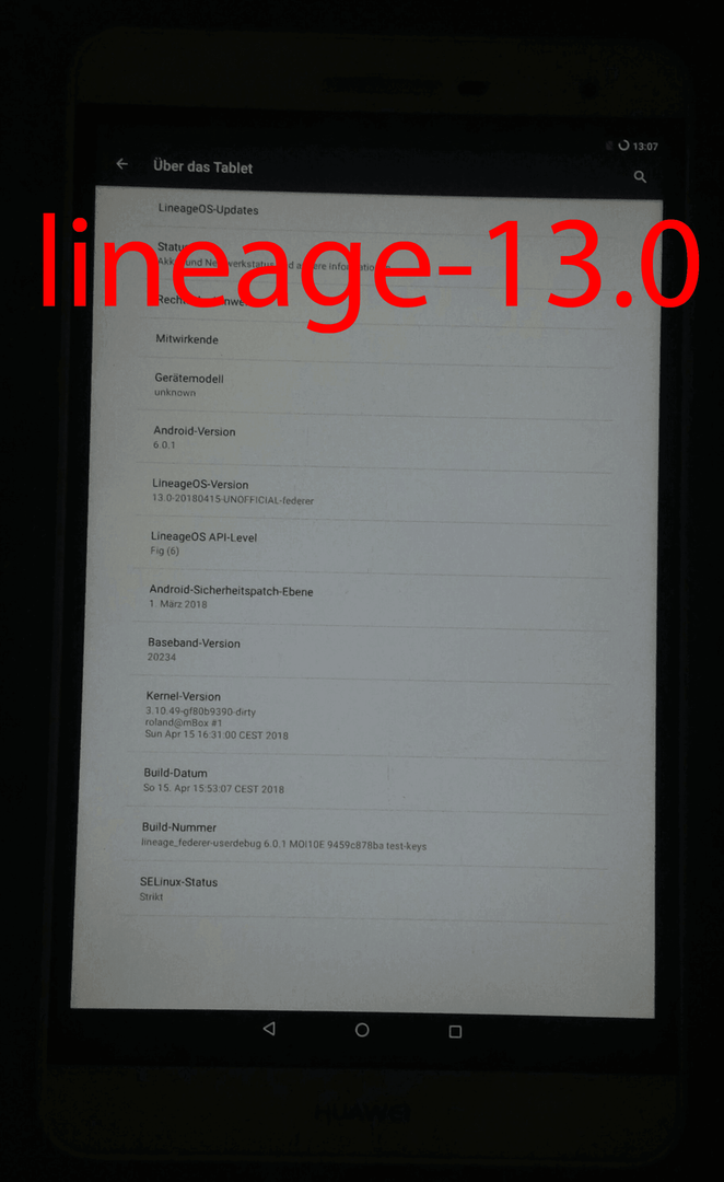

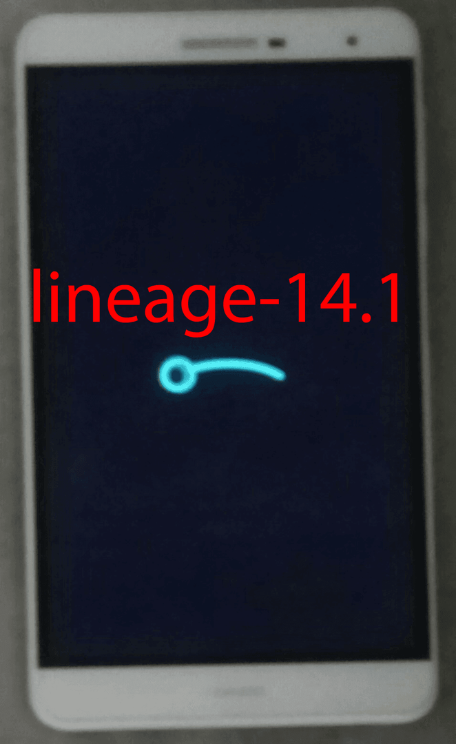

@SeriouslyUnserious Hallo, Huawei MediaPad T2 7.0 Pro (PLE-703L)Versuchen Sie zu installieren lineage-14.1-20180516-UNOFFICIAL-federer.zip ,Aber leider, Huawei MediaPad T2 10.0 Pro (PLE-703L)Installiert lineage-14.1-20180516-UNOFFICIAL-federer.zip Es startet nicht auf dem Systemdesktop, blieb es in der Boot-Animation stecken. Jedoch, Huawei MediaPad T2 7.0 Pro (PLE-703L)Installation lineage-13.0-20180415-UNOFFICIAL-federer.zip Sie können jedoch den Systemdesktop trotz der Installation lineage-13.0-20180415-UNOFFICIAL-federer.zip Es gibt viele Fehler, Wie zum Beispiel:Die Kamera kann nur Bilder aufnehmen und kann keine Videos aufnehmen Es ist kein Ton von den Lautsprechern vorhanden, aber die 3,5-mm Kopfhörer Da ist eine Stimme, Kannst du dich anpassen Huawei MediaPad T2 7.0 Pro (PLE-703L)??? (Der obige Inhalt wird auch von Google Translate unterstützt.)
[doublepost=1529139203,1529136650][/doublepost]@SeriouslyUnserious Huawei MediaPad T2 7.0 Pro (PLE-703L) Installation lineage-14.1-20180516-INOFFICIAL-federer.zip Kann nicht starten.(Der obige Inhalt wird von Google Translate bereitgestellt)
[doublepost=1529139727][/doublepost]@SeriouslyUnserious Huawei MediaPad T2 7.0 Pro (PLE-703L)Installieren Sie lineage-13.0-20180415-UNOFFICIAL-federer.zip zum Booten.
I think this is only for the 10 inch tablet.
Also, you can try to wipe the system partition.
It also helped (for me) not to install all upz files at once, but instead one by one.
As for the first time start: it might take 15 minutes. If stuck, Trevor and wait another 15 minutes.
Best time when you post, Assisi include the English translation, as the German translation is not good. Also, do not double post. Edit your list instead.

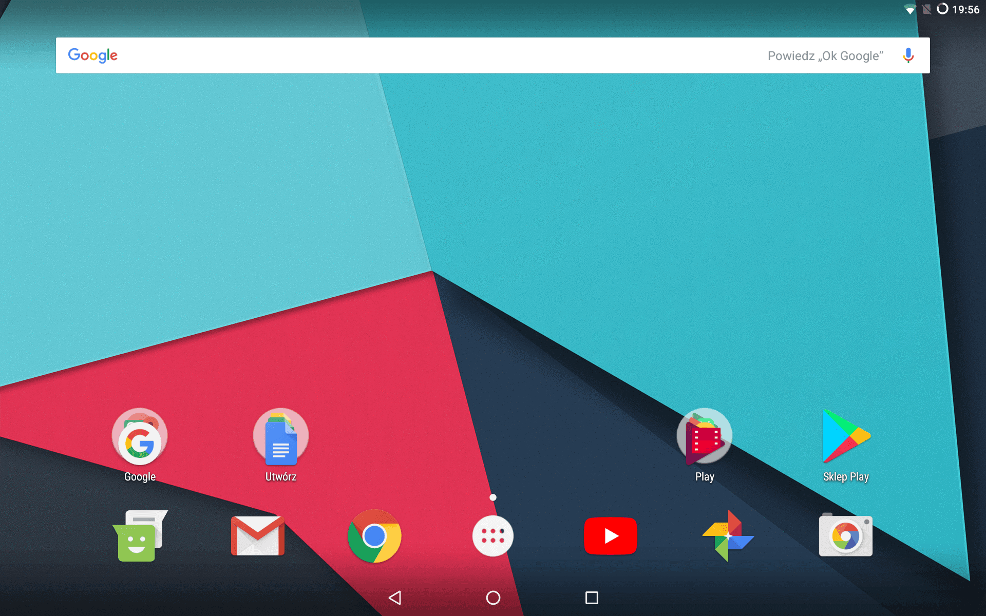

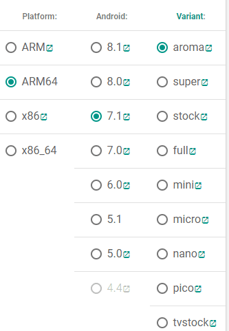

Hallo allerseits.Alle im Forum :) Lieber Autor, bei dieser Roma funktioniert alles für mich: Kamera nimmt Bilder an Appa schaltet auf Kamera - Webcam nimmt Videos schön auf :) Ich habe ein kleines Problem mit dem korrekten Lesen der Sim Karte durch dieses Video. Lieber Autor, meine Bestellung von Installationsdateien: 1 - 2 lineage-14.1-20180516-UNOFFICIAL-federer.zip - addonsu-14.1-arm64-signed.zip 3 - Mit open_gapps-arm64-7.1-aroma-20180626.zip paczuchy - open_gapps-arm64 -7.1-aroma-20180626.zip ich etwas installieren - geht komplette Installation aller Anwendungen von Google :) ich wende mich an Sie mit einem sehr höflichen Anfrage ein Problem mit der SIM-Kartenerkennung, um anzuzeigen, und Lösungen im Forum zur Verfügung zu stellen. Ich warte hier auf Ihre Hilfe. Lieber Autor :) Mit freundlichen Grüßen.
