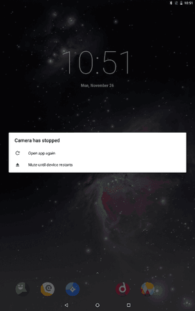

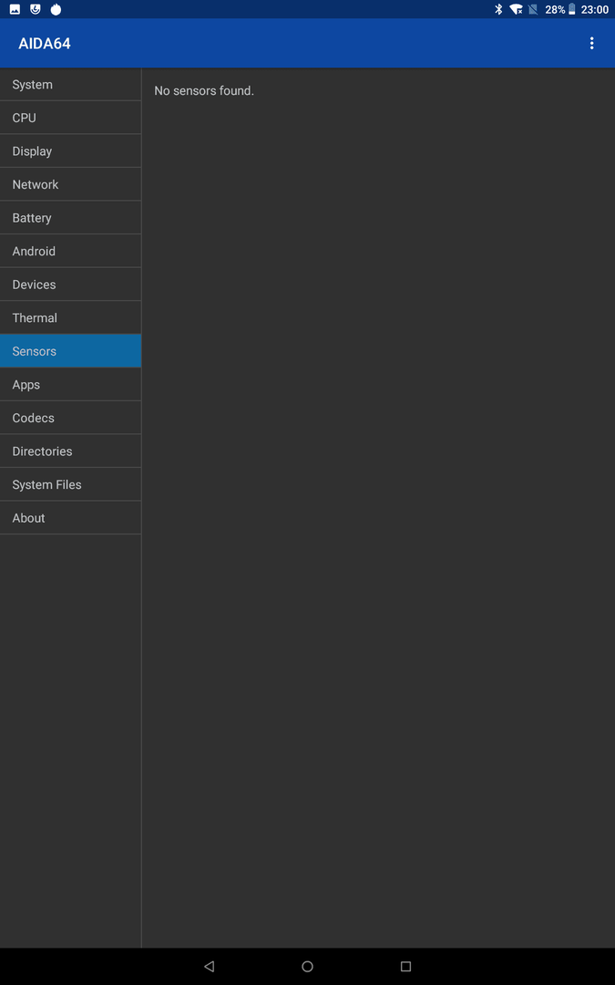

@SeriouslyUnserious Huawei Tablet 7 Zoll versucht, LineageOS 15.1 System zu installieren, derzeit bekannte Fehler: kein Ton vom Lautsprecher, die Kamera funktioniert nicht, der Bildschirm zeigt Probleme, der Sensor funktioniert nicht

Naja, es liegt daran, weil dein gerät eine komplett andere Auflösung hat.
Wegen sound, das sind Einstellungen von Federer (10 Zoll Tablet).

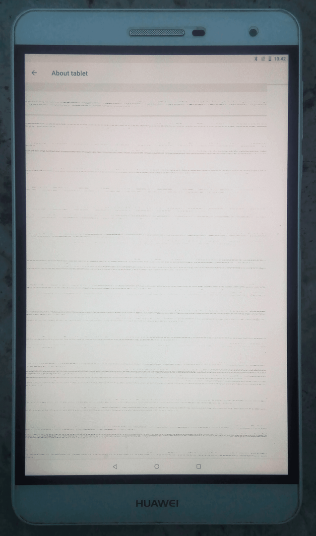

@SeriouslyUnserious Der Bildschirm des 7-Zoll-Tablets (Modell: PLE-703L) weist immer noch Probleme auf. Verschiedene Fehler sind noch vorhanden und wurden nicht verbessert.
[doublepost=1545219460,1545218753][/doublepost]@SeriouslyUnserious Bildschirmanzeige Problem
[doublepost=1545222792][/doublepost]@SeriouslyUnserious Bild eines 7-Zoll-BildschirmproblemsImgur
