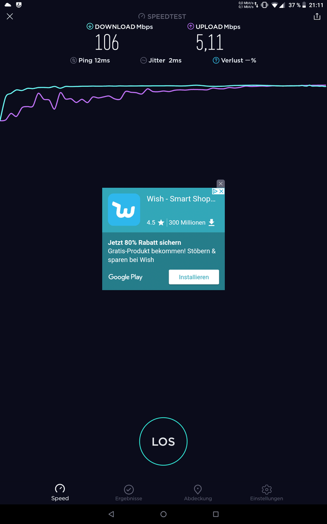

Hi. Mit diesem Roman kann ich nur 10Mbps auf 5Ghz Wi-Fi bekommen. In LaOS 14.1 war das Problem auch da, aber es gab eine Option namens "Wi-Fi-Regionalcode", die zur Lösung diente. In LaOS 15.1 fehlt jedoch die Option. Ich lebe in Portugal und meine Karriere ist MEO. Ich hoffe, du kannst das in Ordnung bringen. Danke
Hi. With this rom I can only get 10Mbps on 5Ghz Wi-Fi. In LaOS 14.1 the problem was there too, but there was an option called "Wi-Fi region code" and this used to solve. However, the option is missing in LaOS 15.1. Please see my screenshot below. I live in Portugal and my carrier is MEO. I hope you can fix this. Thanks

[doublepost=1548274561][/doublepost]@RGarrido
ich habe nichts verändert, keine Probleme.
I didn't change anything, i don't have any problems

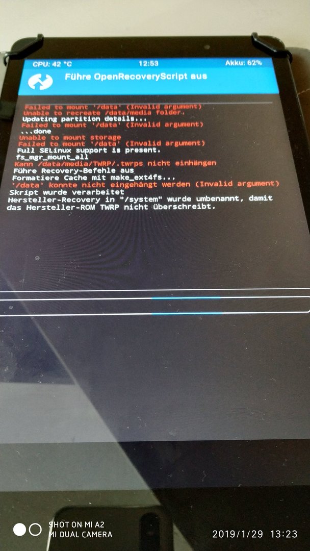

Jetzt habe ich das TWRP-3.2.3-0-federer.img wie beschrieben permanent installiert, nach ihrer vorgabe....Bei der Installation wurde ich gefragt als was ich es einbinden soll, dort habe ich Recovery ausgewählt.... war das richtig?
Leider befindet sich jetzt das Tablet im permanenten Loop (Restart), es kommt kurz das twrp logo.
Dann die Meldung führe Openrecoveryscript aus und Meldungen mit anscheindend fehlermeldungen. Siehe Bilddatei.
[doublepost=1548767463,1548764741][/doublepost]Hallo, hat sich gelöst. Das Lineage OS fährt nun hoch...
Vielen Dank an alle Unterstützenden
besonders an @SeriouslyUnserious
