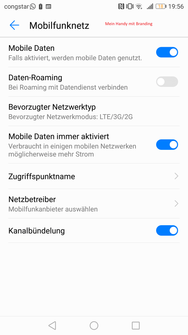

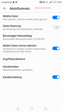

Hi Leute. Habe Fragen über Fragen und ich hoffe ihr könnt mir weiterhelfen. Habe mir ein P10 Plus über ebay gekauft und habe explizit noch gefragt ob ein Branding vorhanden ist, was der Verkäufer verneinte, jedoch habe ich heut festgestellt, dass anscheinend doch ein Vodafone Branding vorhanden ist.
Bin nur durch Zufall darauf gestoßen, weil meine Frau ebenfalls ein P10 Plus besitzt mit folgender Build Nummer: VKY-L29C432B150..
Mein Gerät hat folgende Build Nummer: VKY-L09C02B150
Wollte zu allem Ärgernis dann heute noch das 3D Panorama Plugin installieren [Plugin] Kamera 3D Panorama Plugin was leider den Dienst unter meinen Vodafone gebrandeten Handy verweigert!! (3D Panorama taucht nicht in den Einstellungen auf) Bei dem ungebrandeten Handy läufts

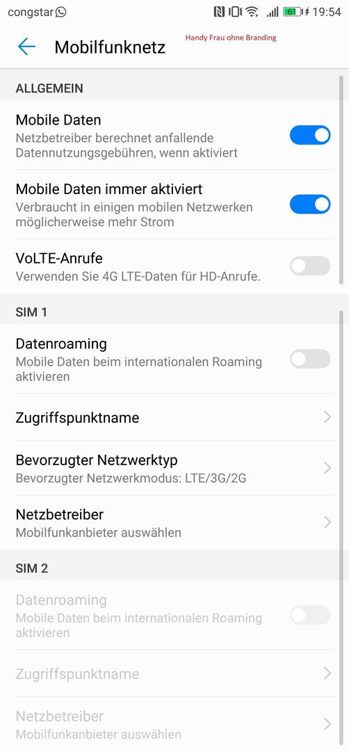

Zudem hat das ungebrandete Handy noch die Einstellung VoLTE und zweite Sim Karte... (siehe Screenshots)
Frage1:
Heißt das dann, das man durch einen reinen Software Flash des P10 Plus Single Sim (L09) ein Dual Sim (L29) Handy machen kann??

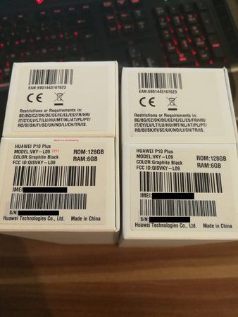

Was mich nur etwas wundert, ist die Verpackung des Handys meiner Frau, da dort unter Model die Bezeichnung VKY-L09 steht, das Gerät jedoch laut Software ein L29 ist. (Handy wurde differenzbesteuert gebraucht gekauft). Kann es dann sein das der Händler das Handy geflasht hat?? (siehe Screenshot)

Jap der Händler scheint es geflasht zu haben um das Branding zu entfernen.
