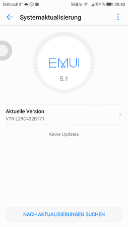

seltsam, bei mir kommt, dass keine Updates vorhadnen sind, egal wieveil ich auf die "Aktualisierungen suchen" klicke....... Was denkt ihr, woran liegt das Problem?

Hi Drisena, wie macht man das?
@magnitka Manuell wohl nur über den Firmware finder für Huawei. Vielleicht reicht da ein Update um den Rest ins Rollen zu bringen.
Oder einen Werksreset machen. Ab und an hilft das auch.

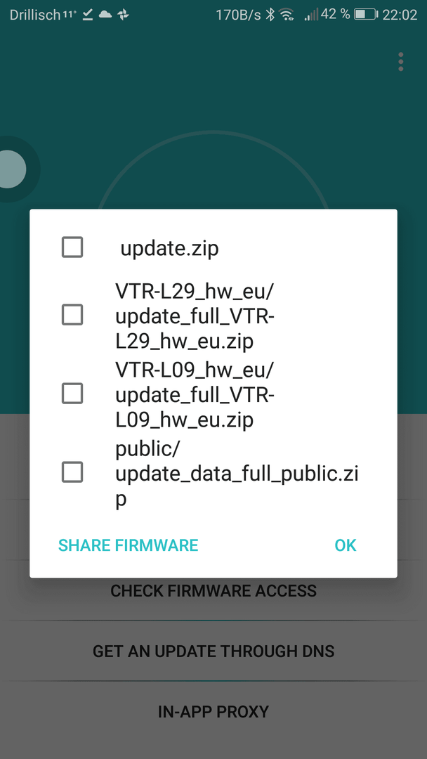

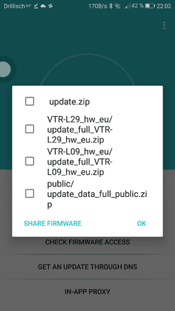

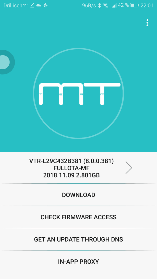

kann mir jemandmit dem Firmware Finder (FF) helfen? Im FF habe ich eine FULLOTA Version ausgewählt, wie im Screen abgebildet. Wäre das okay? Ist das nicht zu großer Sprung im Vgl. zu Version Stand Dez. 2017? Und dann beim Klicken auf Download was soll ich auswählen? Ich würde gern die Dual-Sim Funktionalität beibehalten. Danke euch schon mal Vorab für die Unrterstützung
