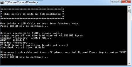

Ich bin gerade dran mit HWOTA die Sachen einzuspielen. Leider bekomme ich immer wieder folgenden Fehler wenns an die TWRP-Installation geht:
FAILED (remote: partition length get error)
Dementsprechend kann er natürlich auch nicht weiter machen. Hat jemand nen heißen Tipp für mich ? Bin echt schon viele Stunden dran das hinzubekommen, aber nach etlichere Recherche, muss ich hier wohl aufgeben und hoffe auf eure Hilfe !
Habe leider genau dasselbe Problem. Bitte um Hilfe!
