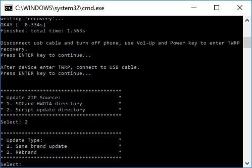

Nun wollte ich es mit der Anleitung von Seite 1 wieder neu Installieren bekomme aber immer diesen Fehler:
* This script is made by XDA mankindtw *
Use Vol-Dn + USB Cable to boot into fastboot mode.
Press ENTER key to continue...
Replace recovery to TWRP, please wait...
target reported max download size of 471859200 bytes
sending 'recovery' (32034 KB)...
OKAY [ 0.750s]
writing 'recovery'...
FAILED (remote: partition length get error)
finished. total time: 0.767s
was kann ich da machen?
Disconnect usb cable and turn off phone, use Vol-Up and Power key to enter TWRP recovery.
Da passiert, wenn ich das mache gar nichts

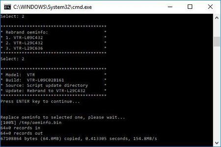

Ich habe noch mal in den weißen LOCKED Schirm mit der Android Tonne gebootet und dort ging die admin.bat dann wieder. Gott sei Dank. Code eingegeben und nun ist es wieder unlocked.

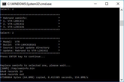

Was muss ich bei der folgenden Abfrage eingeben:
Im ersten Versuch war das Programm ja NACH Einspielen des neuen oeminfo eingefroren... also 1? Oder noch mal 2?
DANKE VORAB!
Die 2
[doublepost=1523541761,1523541710][/doublepost]Du willst ja ein rebrand
@Bibo1234 OK. Mein Gedanke war: mit der neu aufgespielten oeminfo wäre dieser Schritt bereits erledigt gewesen.
[doublepost=1523542067,1523541841][/doublepost]@Bibo1234 Hab 2 genommen und die oeninfo wurde ein zweites mal drauf gespielt (Motto: Doppelt hält besser). Und siehe da: jetzt lädt er die ZIP Dateien hoch!

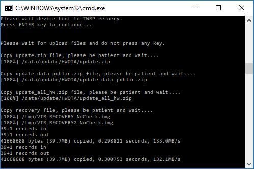

Kurz nach dem hier
war der Copy Vorgang fertig und es wurde gesagt, dass ein Reboot erfolgt und ich dann Enter drücken soll. Hab ich gemacht und das cmd-Fenster hat sich geschlossen. Das Handy hat in de eRecovery Modus gebootet.
Und jetzt alles schon wieder von vorne???
Falls ja, dann auswählen dass die Dateien auf dem Handy liegen?
Wieder factory resett
[doublepost=1523542748,1523542719][/doublepost]Du solltest fertig sein
[doublepost=1523542775][/doublepost]Alles gut
