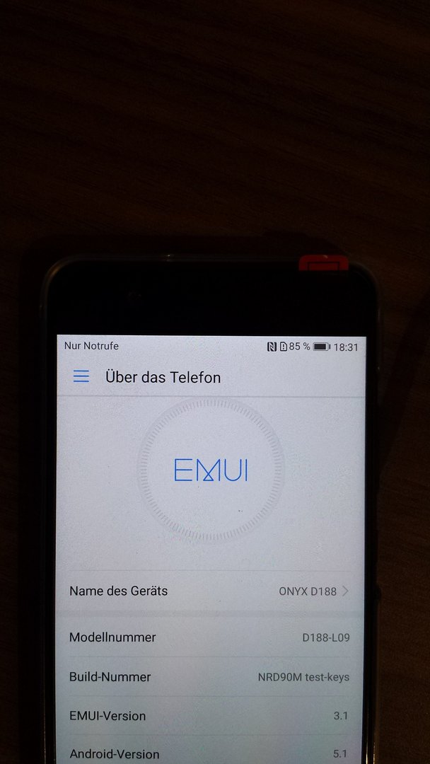

Die 2. Sim wird jedoch weiterhin nicht aktiviert. Trotzt dass ich SW VErsion mit x-29xxx herunterladen und verwendet habe, bleib es bei 09... Außerdem ist die EMUI-VERsion zurück gesprichen auf 3.1 ( im Auslieferungszustand war es 5.0.

[doublepost=1515793908,1515789503][/doublepost]nun Update. ich habe die Updates von der ersten Seite hier herunter geladen und mit diesen das ganze PRozedera wiederholt. Leider ändert sich nciht die Situaiton. Die Info "Über das Telefon ist gelich geblieben.. Was tue ich nun falsch?:blushing::blushing::blushing::confused2::confused2::confused2:

Ja das ganze ist mir beim ersten Mal auch passiert bzw sah genau so aus. Nochmal mit der Update.bat neu flashen, aber bei der zweiten Frage "Rebrand" auswählen. Dann funktionierts.

Nimm die Dateien von der ersten Seite (hast du ja schon da), mach dein Antiviren Programm während des Vorgans aus. Habe 2 mal die 2 gewählt beim flashen und habe dann einen Factory Reset ("Volume[+] + Power = Menü mit: "Wipe data / Factory reset") gemacht als es nach dem flashen im Huawei eRecovery fest hing.
nun funktioniert alles!!!!:biggrin::biggrin::biggrin: Von meinem 1-SIMmmmigen GErät ist nun das 2-SIM-mige geworden!!
Der Weg war in dem REbranding. Dort habe ich 29 BRandingu und die EU Version ausgewählt (Ziffer 2 von 3). Danach hat alles funktioniert.
