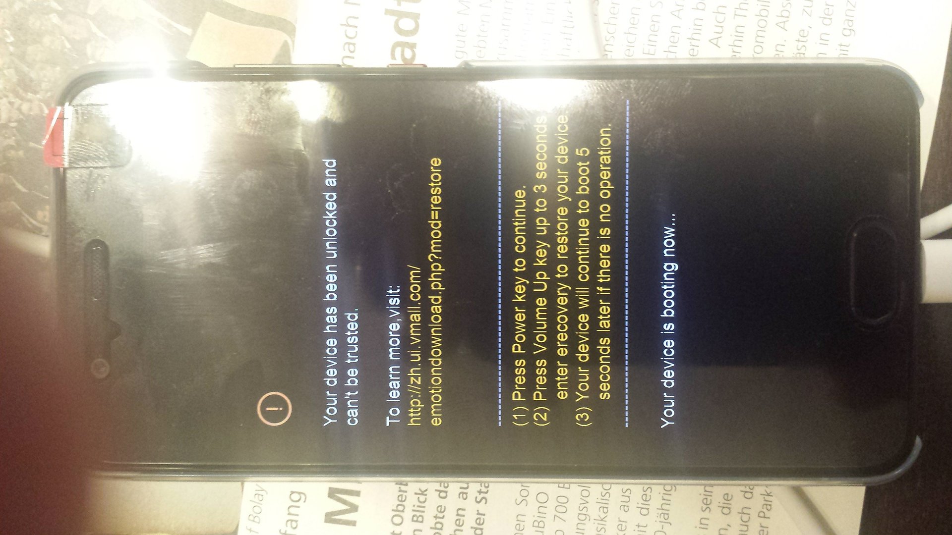

ich habe ein Problem. Ich habe vermuttlich mien nagelneues P10 kaputt geflasht, da ich dual-Sim-Funktion flashcen wollte.
Ich habe nach Anleitung alle Schirtte bis zu Installation der TWRP gemacht, einschließlcih Löschen von allen ausgewählten Daten. Dann beim Schritt mit dem Ausführen von "UPDATE.BAT" passierte bei mir nichts(CMD FEnster kann augenblicklich hoch und verschwand; also kein Auswählen war möglcih). Ichvdachte ich starte das Gerät neu. TWRP hat mcih vor dem Neustart gewarnt, dass es kein Betribssystem mehr instelliert war.. Nach dem Starten bleibt die folgende Mitteilung hängen... (siehe Bild).
Ich kann biem Langen Drucken UP+POWER noch das weiße Bildschirm (Bootloader) aufmachen und das Handy üebr Fastboot ansprechen (Anfrage "devices" zeigtg das Gerrät uns SN).Im Bootloader sind beiden Optionen auf Unlook und rot.
Die Wiederherstellugn üebr Huawei schlägt aber fehl (vielleicht weil ich bei Huawei das Entsperrrungscode bekommen habe). In das TWRP komme ich irgendwie auch ncith rein , egal wie lange ich UP+Power drucke..
Ich habe verscuht schon üebr Fastboot TWRP merhmals aufzuspieeln. Im Fastboot wird bestätigt, dass die DAten üebrtragen wurden. TWRP kann ich jedoch ncith erreichen
Könntet ihr mir helfen?... Wie kann ich das Betreibssystem aufspeieln?

@magnitka
Du musst die Update.bat schon als Administrator starten, dann ist alles kein Problem. Mach das einfach nochmal und folge den Schritten die dir angezeigt werden - dann sollte das ganze eigentlich funktionieren ;-)
Andi
Das war bei mir auch einmal der Fall, dass die Update.bat nicht starten wollte. Zu beachten ist, dass kein Leerzeichen in den Ordnernamen sein sollte und vor dem entpacken der Zip das Antivirenprogramm ausgeschalten ist.
Dann sollte die Update.bat auch sauber starten.

ich vermute das Problem liegt im Leerzeicen. Als Admin habe ich das Bat gestartet.
Frage an welche stellesoll ich anfangen? Soll ich weiss es Bildschirm starten und dann per USB verbinden und dann Update.bat starten?
Hi,
so wie es in der Anleitung steht. Bootloader öffnen -> TWRP flashen (das hast du ja schon gemacht ^^). Dann Gerät ausschalten und mit der Update.bat fortfahren, dort wird dir dann angezeigt was du machen musst :)
Andi
