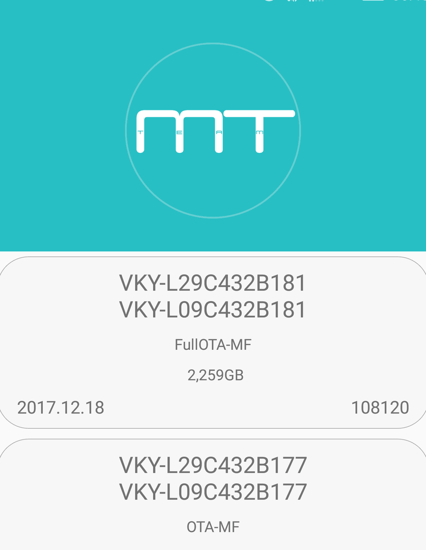

181? Die wird mir im Hardware Finder nicht gelistet!
Wo ist die her?

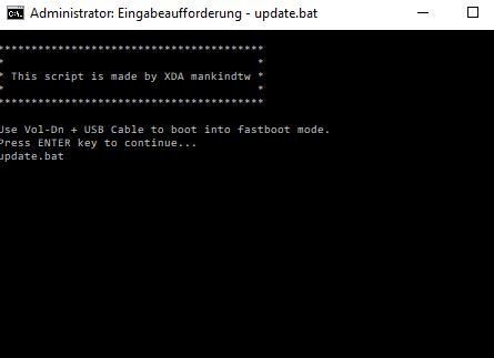

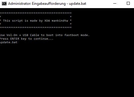

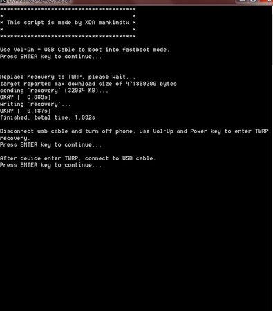

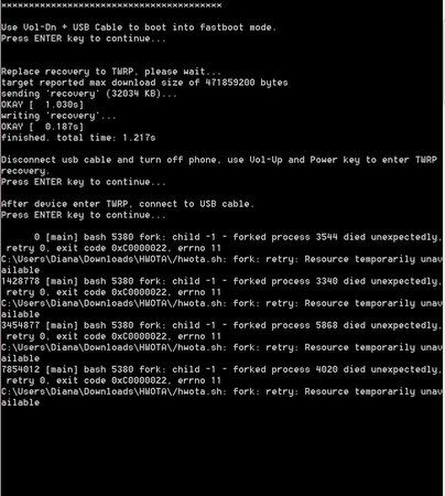

Ich brauch mal etwas Hilfe. Bin mit TWRP fertig und habe das Telefon getrennt vom Pc und dann alle Dateien umbenannt und in den richtigen Ordner verschoben.
Dann Telefon an den Pc und den Anweisungen in der cmd gefolgt
EDIT: Es steht derzeit und ich konnte noch nichts auswählen. Wie geht es nun weiter?
EDIT 2: Wie lange dauert es bist man zur Auswahl in der cmd kommt?
EDIT 3: Huawei eRecovery mit: "Download latest geht auch nicht

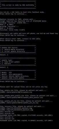

Hallo.....
Also das letzte Bild ist merkwürdig.... Da sollte eigentlich die Auswahlmöglichkeiten stehen.
Hast du die 3 Dateien auf die SD Karte unter update kopiert?
Also nur die zip Dateien ohne zu entpacken?
Und für dein P10 die richtigen Dateien?
VTR?
Normalerweise sollte das ohne Probleme klappen?
Dateien auch richtig umbenannt? Eventuell vertippt?
Mir scheint, als ob da ein Virenprogramm ein paar Dateien gelöscht hat. War bei mir auch so und erst als ich es dafür deaktiviert hatte, lief es problemlos durch.

Der Ordner HWOTA_VTR/HWOTA/update befindet sich auf dem Pc und dann starte ich die update.bat die sich in dem Ordner befindet. Es öffnet sich das cmd Fenster mit den Anweisungen und dann passiert nichts mehr
EDIT: Beim entpacken des Ordners HWOTA_VTR wird ein Verschlüsselungsverlust angegegeben für mehrere Dateien
EDIT 2: Kann man die 3 umbenannten update.zips auch direkt mit TWRP von der SD Karte im Telefon installieren?
Versuch es mal wirklich, ohne Antivirenprogramm zu entpacken. Wie gesagt, bei mir wurden da ein paar Dateien gelöscht.
Laut Anleitung von Stechguide, siehe link im ersten Post, unter Methode 2 wäre es möglich, direkt per TWRP zu flashen. Ich habe die Dateien in einen Ordner HWOTA auf die Sd Karte gepackt und dann ausgewählt, dass er die Dateien von dort einlesen soll.
